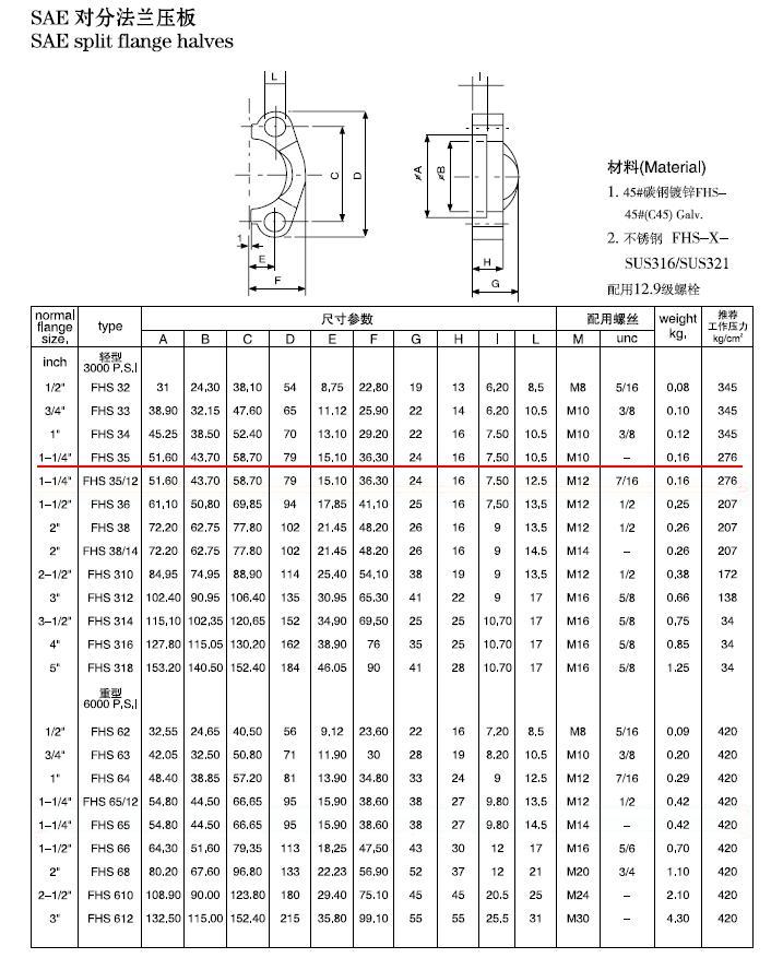

波克兰马达DN32的油口,选择大谷SAE-1.1/4对开法兰,可是配用螺栓有M12和M14两种法兰我该选择哪一种啊?样本上标准是ISO6126。

发表于 2009-9-3 22:23:08 | 显示全部楼层 来自: 中国四川成都
1 1/4"的SAE法兰配用螺丝有M10的,要选轻型(3000P.S.I)。" `. W5 L, v: i& H, T$ N$ O4 ~7 {. ?( j

发表于 2009-9-4 08:47:21 | 显示全部楼层 来自: 中国辽宁沈阳
都能用,看你怎么安装了
