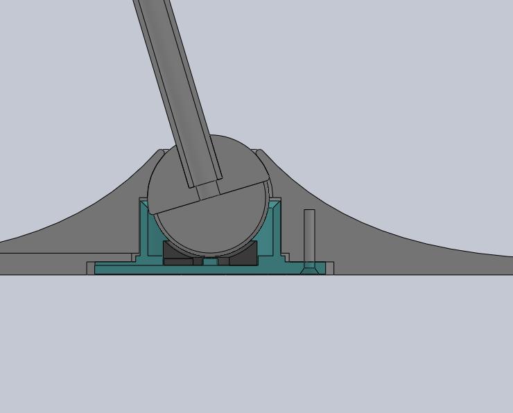

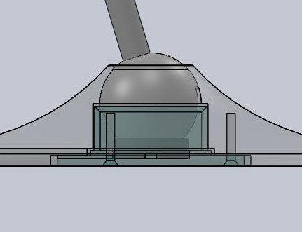

图片是一个底盘的球体运动,问题是:8 N. I. Y. C: d8 _- W) W. \
  _  ]& {4 ~. [# w9 g
1. 由于长时间运动(磨擦)势必滚球要与底盘产生间隙,这样会造成杆件支撑零件倾斜,6 v3 G' J5 g2 {
" z: y9 e) {8 e& t: V2. 球体运动怎样设计才会有更好的运动效果?

只要有运动就会有摩擦,磨损是不会避免的,要做的只有减少磨损或进行补偿:# ~, c/ V- |. F% i1 s$ N2 x3 K, H
1、球做的硬一些,底盘加套(比球软些的材质)以备产生间隙市更换。( z' Q8 ~2 D: F8 G: b5 ^$ v' r
2、加润滑脂或油减小磨损。

球与底座其中一个做弹性元件,既能保证紧紧包裹,又能有效减缓磨损

在黑色的活动块下和盖板之间加3~4个弹簧即可.要注意压力大小.

+ ~, x' J; M) g$ I主要要是热处理 润滑 势必做个容易拆换的换件

如果结构不能改变,建议
. F4 ~* f/ K5 Z. p6 _# k1.对球体进行适当热处理增加球体的耐磨性,最好采用化学热处理
( Y* M/ b0 t( N' o& i! O* t; T2.球体与球壳之间加耐磨材料,耐磨材料的性质要与球体相适应3 T; }* p: E5 k) x9 F: F  ]0 V
3.球壳底部加支撑钉,支撑钉的位置要确保当有间隙产生时,在紧固的过程中使包覆的耐磨材料曲率与球体相吻合

下面的球缺底座弄成铜的,在铜底座下面在加橡皮或者弹簧垫子

底座加个碟簧压紧消除间隙

最好是自动调整间隙。

建议楼主查一下球轴承座的原理和技术。

球可以做软一点45HRC底座热处理,硬度控制在60HRC

润滑要做好点

一个滚球0 B7 U5 B9 {0 G
换一下也没有多少钱和精力啊
; g% d5 D# C  z$ [. _6 F+ w/ r0 n底座硬点# g  f% l3 O' t- ?  U
球软点
8 M2 S' a: P0 x( N到时候换球

用碟簧补偿磨损间歇

应该从结构上考虑。
: U4 {, p6 L4 m& y( b4 y/ i一般来说,球面接触,很少出现大的不平衡磨损,即歪向某一边的情况,也就是说球头与球碗设计要合理。
1 A9 E: X- j1 A" I# E0 y0 }+ c% k1 O1 T; W7 ?5 i' U( _
另外从辅助方面考虑:润滑、材料、加弹簧等。* T* [0 z( ^3 Q2 {% s! K
( M2 n+ a- _7 u
我看楼主说容易向一边歪,你没说清楚运动方向及受力情况,甚至基本尺寸,很难帮你进一步想办法。

从结构上考虑,楼主可以在铜底座下面在加橡皮或者弹簧垫子,将下面的球缺底座弄成铜的,润滑要做好点
