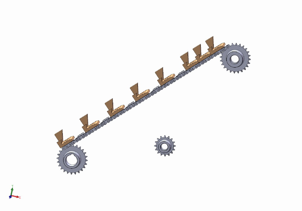

 楼主| 发表于 2009-9-3 14:09:23 | 显示全部楼层 来自: 中国江苏苏州
现在附上图片,高手不吝赐教。

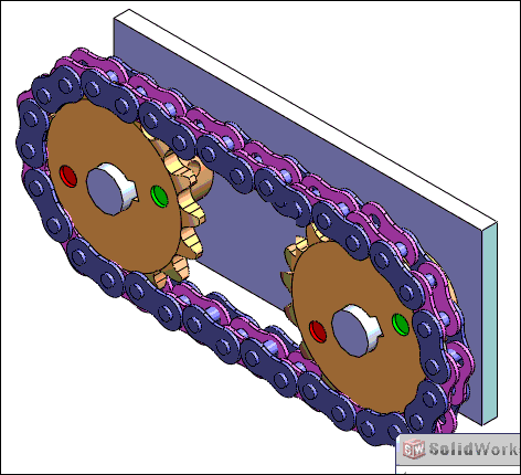

发表于 2009-9-16 10:52:20 | 显示全部楼层 来自: 中国广东惠州
別人作的不要問我要原文件
' E& S- L  |! {8 t% T! ` lena.gif ' Q( a9 R$ U1 G2 _8 e
" ^5 q, K. Y( ?* J# |+ {9 W9 S2 U
$ t+ U- J" {5 i% T2 ]2 s[ 本帖最后由 danilso 于 2009-9-16 10:55 编辑 ]
 楼主| 发表于 2009-9-16 12:05:17 | 显示全部楼层 来自: 中国江苏苏州
非常好
我要的就是这个效果。
) g% f# U0 K- B不知道如何实现?
