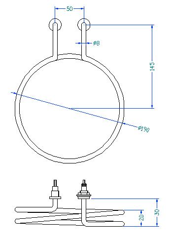

发表于 2009-9-3 14:50:43 | 显示全部楼层 |阅读模式 来自: 中国浙江杭州
大家一起帮帮忙

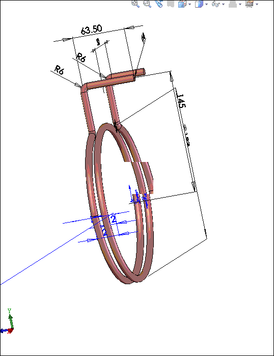

发表于 2009-9-3 15:36:47 | 显示全部楼层 来自: 中国广东惠州
用掃出就可以了1 A9 H% }/ N* S- U- g9 u& y
* c$ p* f0 j' t5 w" O/ Y 熱管.rar (142.19 KB, 下载次数: 55)
发表于 2009-9-3 15:37:17 | 显示全部楼层 来自: 中国天津
做法与弹簧相同.扫描就可以.要注意路径草图的导角的半径不能小

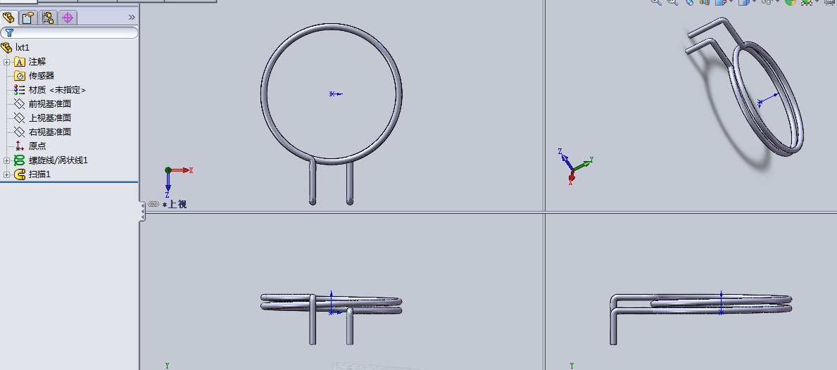

发表于 2009-9-3 20:41:00 | 显示全部楼层 来自: 中国河南新乡
不会用曲面,另一种做法
lxt.rar
433.93 KB, 下载次数: 26

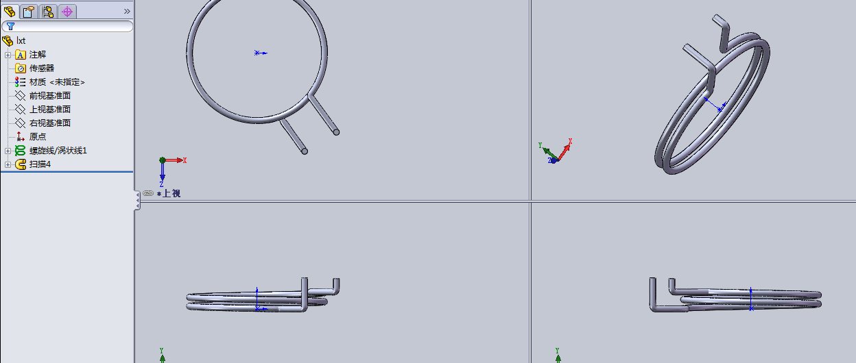

发表于 2009-9-4 21:41:31 | 显示全部楼层 来自: 中国河南新乡
看了用曲面做的图后,又矫正了做了一个,传一个07版的
  T! c  L- w) q- K/ I/ e
1 \! P" Y) M+ Z% G7 E[ 本帖最后由 zhict8866 于 2009-9-7 11:27 编辑 ]
lxt.rar
