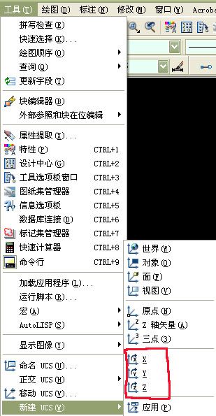

在让UCS围绕,坐标轴旋转有三种方法:: v4 j9 |, `' E5 V
1.执行菜单“工具”——>“新建UCS”——>“绕X/Y/Z轴旋转”命令,输入旋转角度。如下图

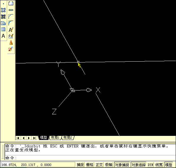

: h. R+ B& }0 E5 f2.点击工具栏“UCS”上“绕X/Y/Z轴旋转”按钮执行"UCS“命令,输入旋转角度。如下图8 @: v2 U+ _9 \& K& b/ W7 ?# Z, x
UCS1.jpg # c+ h$ c) g. m* R. x3 o4 q3 Q
3.在命令行内输入"UCS"回车——输入"X"(绕Y轴旋转则输入"Y",绕Z轴旋转则输入"Z")回车——输入旋转角度。$ `6 y# p+ z' Y# e$ g3 l: \
至于旋转角度的正负则根据右手定律来判断,即右手握拳,大拇指指向旋转轴正向,则其余手指所指方向为正。3 }1 p0 T+ D2 \% `
