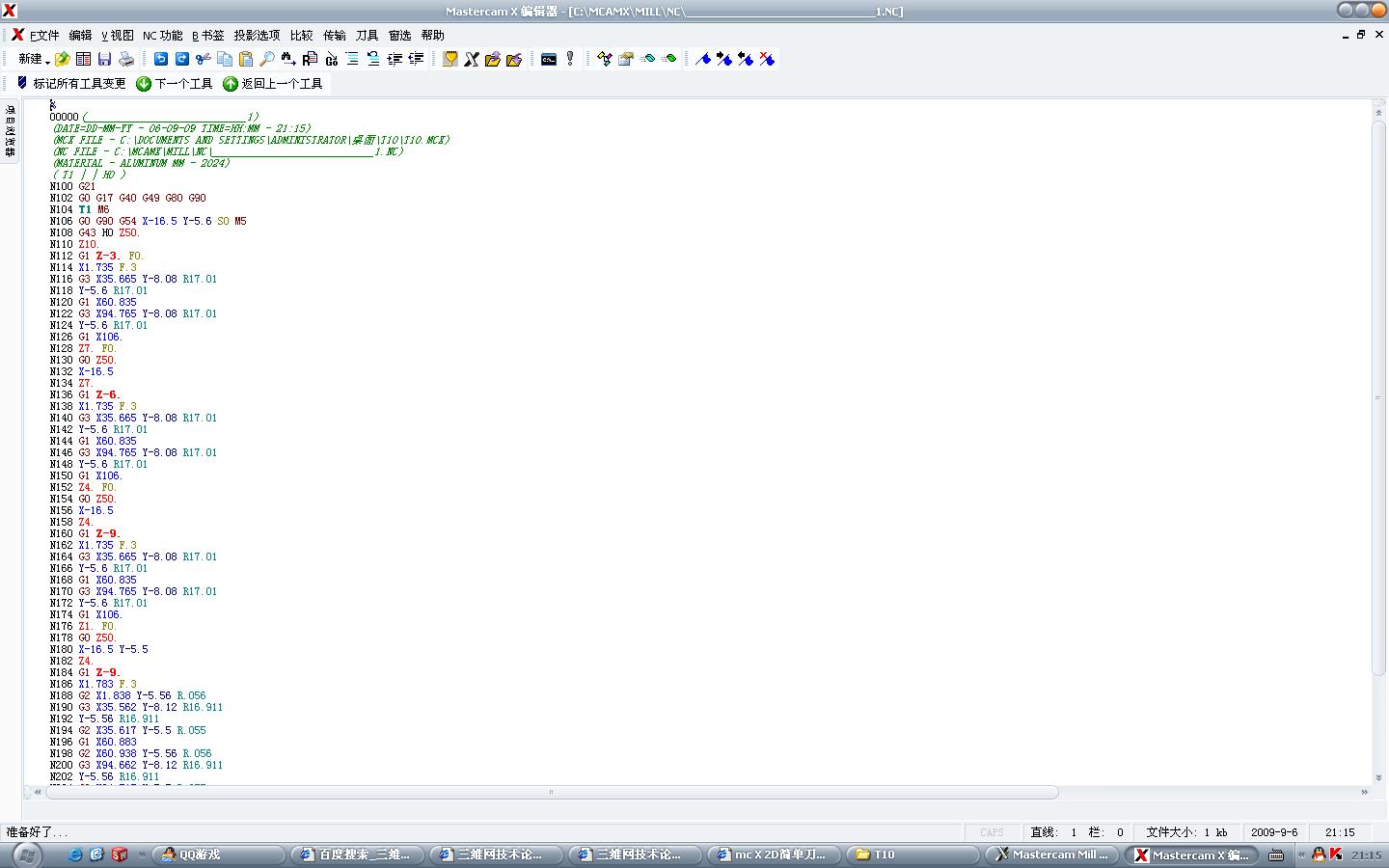

[求助] mc X 2D简单刀路过切
发表于 2009-9-3 19:55:15 | 显示全部楼层 |阅读模式 来自: 中国浙江台州
图在下面
4 }; _: k5 p  }: _. ~9 G出来的程序是这样的# u$ e2 U# X& o! M; n& E0 h

前三刀为最后一刀留了10丝余量" Y/ s# k. r0 }0 i1 j( \' e: m
机床验证主要就是前三刀的这里出现过切. ^: a% m) i3 k2 y! V: X1 ^
N116 G3 Y-8.08 R17.01
& q1 }; Z8 J5 W  ~2 `! y8 g7 rN118 X35.665 Y-5.6 R17.01
) ?2 m( J5 h1 U+ f+ j最后精修没问题
  E1 b6 W9 z3 y/ m谢谢高手指点

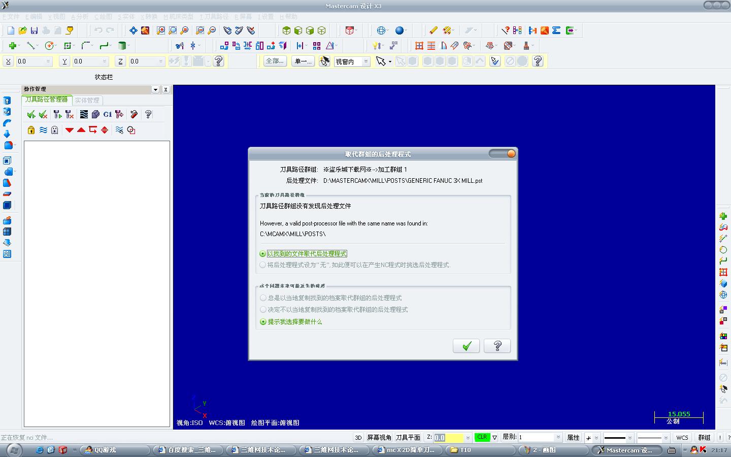

发表于 2009-9-13 13:17:09 | 显示全部楼层 来自: 中国广东惠州
如果你用的是汉化的 出现这问题不奇怪
发表于 2009-9-13 13:45:05 | 显示全部楼层 来自: 中国广东东莞
回复 11# longzhong157157 的帖子
是不是汉化的有什么问题?
发表于 2009-9-13 18:08:30 | 显示全部楼层 来自: 中国广东东莞
N116 G3 Y-8.08 R17.011 W) _5 `% O" e/ @% j9 E2 u: t
N118 X35.665 Y-5.6 R17.01  不知道你怎么算过切的。。。

) F' ?/ @) p; u+ w- @我使用的从来都是汉化版。。E文也用

跟版本、中英文没关系,R5.5的内弧,用直径11的刀刚好能加工,但是如果单边让量0.1,那就是 过切。换 直径 10的刀就可以了
 楼主| 发表于 2009-9-18 18:57:21 | 显示全部楼层 来自: 中国浙江台州
不是啊!
就这个圆弧地方的问题/ u- M! y6 w5 O3 Q' p
G3 Y-8.08 R17.013 ?, `6 i7 Y4 R  m& w. `7 d* p
X35.665 Y-5.6 R17.01) O% d8 `1 y7 G6 d% G
这两个圆弧其实是一个大于1/2的圆弧分开的
. r/ G  m+ ?, ]刚好第二个G3又走成了一个1/2的圆,但其实这个坐标可以确定两个圆,一个1/2圆和一个小于1/2圆,软件出来的程序R没加负,所以走成了那个小于1/2圆产生了过切。
) k' g+ c  o* b/ K) T现在我想知道要怎么才能使出来的程序正确
1 }) Y5 f5 A7 c把你们的后处理给我发来好吗
; W4 b' o  @7 z5 `: n" N大家再研究下这个问题4 Z4 ]) V$ z% a' b% X' g% |
还补充一点R不是刚好5.5,而是5.55* a1 S9 e: W" ]( e
. ?& {# u' \/ q7 Y3 ?, }: b; y[ 本帖最后由 723667735 于 2009-9-18 19:06 编辑 ]

发表于 2009-9-19 17:33:48 | 显示全部楼层 来自: 中国山东威海
R5.55的内弧,用直径11的刀能加工,但是如果单边让量0.1,那就是 过切。换 直径 10的刀就可以了
发表于 2009-9-20 16:35:26 | 显示全部楼层 来自: 中国江苏苏州
用I J K 编程,不要用R编
发表于 2009-9-21 12:54:59 | 显示全部楼层 来自: 中国山东威海
r5.55的内弧,用 r5.5的刀,可以加工,刀路没问题 ,不过你 要是想留0.1的精铣量,那就是相当于用r5.6的刀在加工 r5.55的内弧了 ,就会过切.一个能看明白吧,跟 软件没问题,跟 编程格式也没问题
发表于 2009-9-21 12:55:38 | 显示全部楼层 来自: 中国山东威海
r5.55的内弧,用 r5.5的刀,可以加工,刀路没问题 ,不过你 要是想留0.1的精铣量,那就是相当于用r5.6的刀在加工 r5.55的内弧了 ,就会过切.应该能看明白吧,跟 软件没问题,跟 编程格式也没问题
