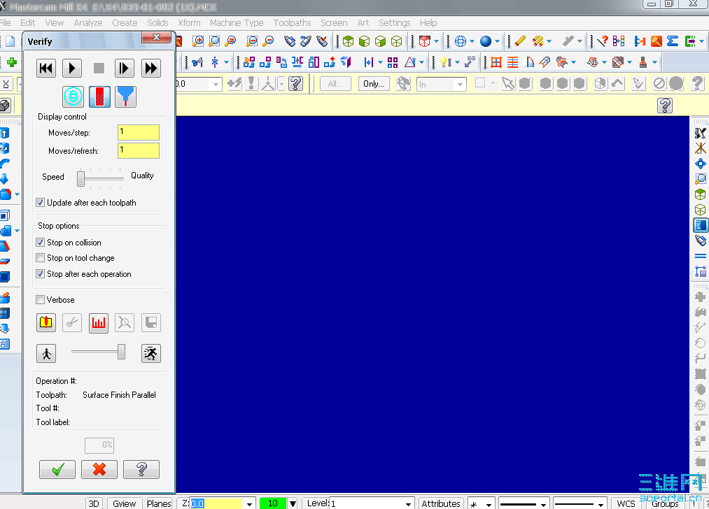

我的X4仿真没显示实体,是空白的.不知道为什么?
 楼主| 发表于 2009-9-3 21:26:53 | 显示全部楼层 来自: 中国广东东莞
X4仿真
就是这样的

你好 你把MC里面那个mcamx\resources文件重新下载个 覆盖下 试试看
 楼主| 发表于 2009-9-5 14:23:48 | 显示全部楼层 来自: 中国广东东莞
现在已解决,我不知道怎么把主题改为已解决
