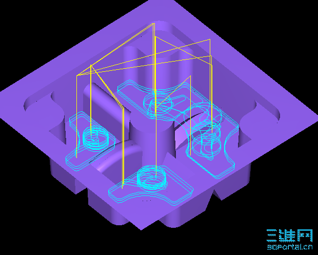

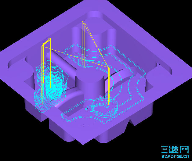

 楼主| 发表于 2009-9-4 20:01:48 | 显示全部楼层 来自: 中国广东惠州
就是进行曲面外形深度优先切削如何设置???MC进曲面外形精加工和粗加工默认的是层优先切削!那深度优先切削又是怎么设置??有谁会呀!!!!!!!!!!!!!!

发表于 2009-9-5 08:22:59 | 显示全部楼层 来自: 中国台湾
我懂楼主意思.hsm外挂有这参数
; C( B' r2 |0 W; ~: C' u+ F) g7 Jmc里面也有这参数.不过在mc它叫"切削顺序最佳化"
5 `2 G# o! F  u: M开粗或等高精修...等.有"切削顺序最佳化"参数的.你自己试试
+ W+ j# V, V; O1 f6 z下面是用mc自带的开粗路径.不是hsm
/ U8 \( j5 \9 t# V' f' B3 t, x5 i: @; V. N( c+ G" i# r3 k& K
