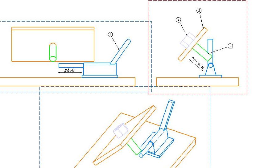

设计一个把横向力改变成一个垂直力的机构如图,快速夹头1左右运动的力传递给轴2上下运动的力,让轴2穿过定位板3检测后边螺母4,快速夹头与轴中间的机构怎么做一个简单的机构。

我的建议:3 V! J. f/ o6 K: }! p: x
轴2的头部做成是球形的! r. C& W( E# Y4 ~  x
轴2上加弹簧和弹簧座. `1 d1 b: G5 Q" p
靠弹性力回复

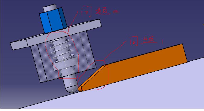

首先感谢您的建议。有两个问题比较质疑,我做了个简图,问题1;中的滑动装置的角度是不是要求很高,这个角度多少才能让轴2上下滑动正常,避免让轴2卡死在导向装置里。问题2;轴2的头部是做成倒角的球形,还是做成活动的球.

做一个人字臂,用水平推杆推动人字臂,通过人字臂的屈伸实现轴2的竖直运动。3 `! \; @+ K% B
外行话,供参考。

如果轴端部安装一个小型球轴承或者滚轮,效果应该好一点。可以参考电气元件行程开关。+ Z# @; R# V3 Z2 Q, y9 f

你的234自己固定都成问题呀 都在空中!  连股滑块机构可是实现水平变垂直 还有上面的斜楔机构 !
发表于 2009-9-8 15:41:56 | 显示全部楼层 来自: 中国广东广州
1、钢丝绳+滑轮,随你力的方向怎么变
+ U* B+ r# R% |2、气缸、油缸,管你动力源是从什么方向进来: l; X) Y8 X, c8 O
3、摇杆+滑块,不过运动对应曲线是正弦或余弦曲线,也称作正弦机构
