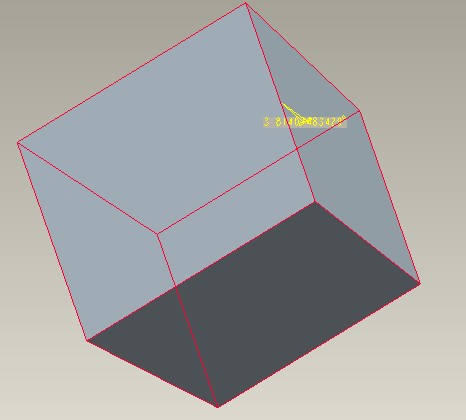

发表于 2009-9-3 22:29:55 | 显示全部楼层 |阅读模式 来自: 中国广东江门

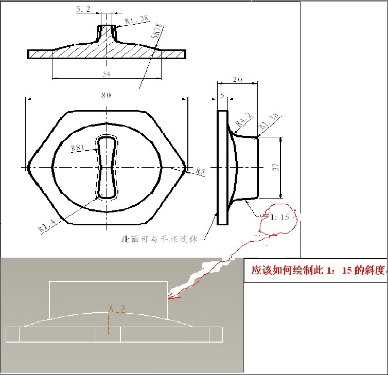

请高手指点指点7 L/ w: \' c7 P. Y
2 F3 O8 F& B3 f

 楼主| 发表于 2009-9-3 22:32:49 | 显示全部楼层 来自: 中国广东江门
请各位高手指点下应该如何计算此1:15的斜度
发表于 2009-9-4 10:14:30 | 显示全部楼层 来自: 中国福建福州
用拔模斜度做就好了
  d4 a0 G  o  d  l: y! L( r% }放CAD里算下1:15的角度是多少
发表于 2009-9-4 12:28:08 | 显示全部楼层 来自: 加拿大
tan(角度)=1/15。
hjj123 + 2 应助
发表于 2009-9-4 12:32:37 | 显示全部楼层 来自: 中国江苏苏州
拔模就可以了
 楼主| 发表于 2009-9-4 14:52:23 | 显示全部楼层 来自: 中国广东江门

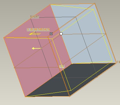

我也知道用拔模去做,但就是不知道角度是多少!!三楼的高手说tan(角度)=1/15,我就是不知道怎样做!!
发表于 2009-9-4 15:46:36 | 显示全部楼层 来自: 中国江苏苏州
换算成角度,,,拔模
) R# u1 ?1 \2 Z0 T7 m/ d) ]/ p正切值=1/15
hjj123 + 2 应助
 楼主| 发表于 2009-9-4 17:44:38 | 显示全部楼层 来自: 中国广东江门
哈哈。。我终于解决了这个问题了。。谢谢各位。。tan(3°48′)=1/15是查数学用表查出来的。。

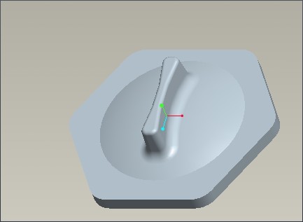

 楼主| 发表于 2009-9-4 17:56:56 | 显示全部楼层 来自: 中国广东江门
最终造型就是这样拉。。哈哈。。

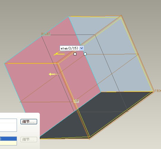

发表于 2009-9-5 13:26:38 | 显示全部楼层 来自: 中国北京
实在是受不了啦!直接计算就得啦!用得着那么复杂
8 H. K: Q; Y: [8 H/ G+ O# E; I3 l' @0 i8 R2 n3 h
[ 本帖最后由 gzqin 于 2009-9-5 13:51 编辑 ]
wz_111 + 5 应助
 楼主| 发表于 2009-9-5 23:28:24 | 显示全部楼层 来自: 中国广东江门
呵呵。。原来可以直接输入的,但为什么要在前面加a呢?
发表于 2009-9-5 23:35:52 | 显示全部楼层 来自: 中国江苏镇江
遇到师傅了,数学函数呀
发表于 2009-9-6 01:10:02 | 显示全部楼层 来自: 中国湖南长沙
tan(角度)=1/15,换算为角度,也可在CAD中划出,量出角度

发表于 2009-9-6 10:30:06 | 显示全部楼层 来自: 中国江苏泰州
回复 11# huanghuanzheng 的帖子
反正切呗,算出来的才是角度

发表于 2009-9-8 09:46:35 | 显示全部楼层 来自: 美国
我很喜欢PROE里面直接输入任何公式之类的.它根本不用你去算
