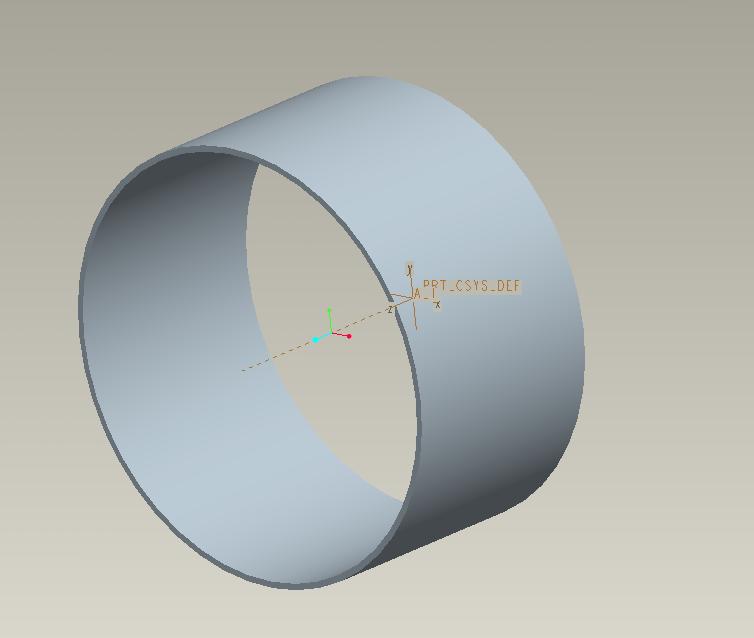

这个功能我实在是找不到,也没有搜索到,希望大家给点指点吧、

首先要切开口才能展平的吧。
发表于 2009-9-4 08:36:30 | 显示全部楼层 来自: 加拿大
这个是展不开的,如果是钣金画的,应该切个口,才能展开!
发表于 2009-9-4 08:40:15 | 显示全部楼层 来自: 澳大利亚
在钣金模块里,要有口才能展看!

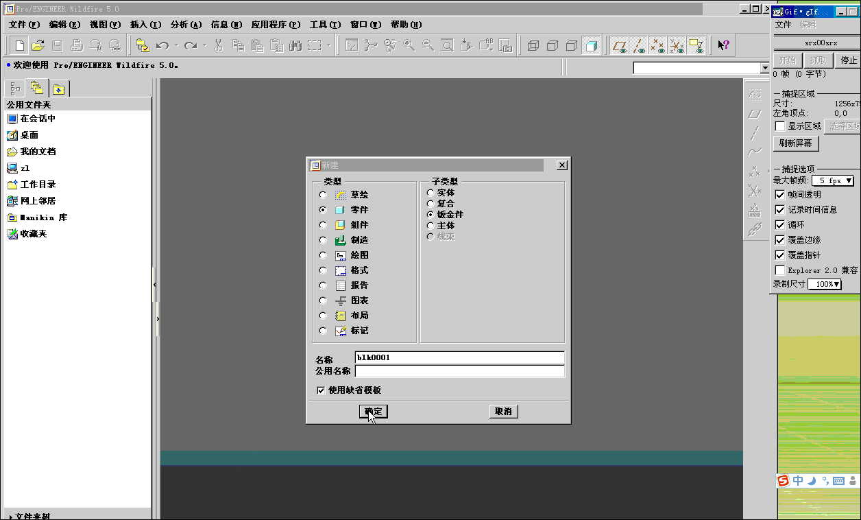

发表于 2009-9-4 13:26:45 | 显示全部楼层 来自: 中国浙江宁波
这个对你有用吧
这个对你有用吧

发表于 2009-9-4 19:25:58 | 显示全部楼层 来自: 中国上海
在钣金模块里  做条边逢就可以展开了
wz_111 + 2 应助
发表于 2009-9-6 01:22:32 | 显示全部楼层 来自: 中国湖南长沙
应用缝特征,开条缝,然后展开

发表于 2009-9-6 12:44:25 | 显示全部楼层 来自: 中国江苏苏州
到钣金里面建模或者直接转化成钣金,做个规则锋,利用规则展平
