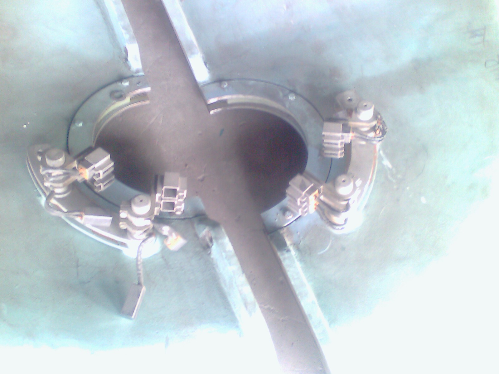

现在我厂汽轮机与发电机连接出滑环由于长时间的磨损,表面已经不平,容易引起与碳刷的接触不良,现在因为拆下来成本较高,而且也破坏了绝缘层,处理起来比较麻烦,现在就地在现场加工,利用电动盘车机构实现对其表面的修磨。" @1 t0 y: ?# g  D" k6 N0 W
图1
+ t# G1 {: v0 c 需加工的表面.jpg
2 y( i, J8 C( W, p. u, A6 Y$ f1 J; A1 m
这个就是我们需要加工的表面,有显著的凹凸不平,容易引发接触不良。4 b: F3 A- c' O7 U2 R7 d. }$ N
$ q" a& U2 s- s
图2
% q% V/ A5 z; K; u5 ~5 A 碳刷,需要靠在滑环需要加工的表面.jpg - v( `' Z! I' j6 f2 t9 n6 L3 _
- ^* o' G. ?# m$ N这个就是要靠在滑环上面的碳刷,因为表面的不平,引发碳刷的跳动,接触不良。; i1 ?& b+ s4 v* \" }$ h3 e& ^
6 \1 V8 W" ~% Q0 D4 K  M4 x9 |& M6 q9 n
图三就是现场的位置) _; g" z/ Y" z* S( N" b" k2 O, c0 ~
发电机与汽轮机连接处.jpg 6 J7 Z' Y* k, V* z& R7 k' l$ v+ Q! O5 Z
, o3 q; p, Y# {' p( W
8 R4 G& p5 ^) G1 R现在初步的问题就是如何能就地实现对其磨削,设计成什么样的机构来达到目的,需要控制轴向和径向的位置,大家有没有在电厂干过的,我听他们说有这种工装能实现就地加工表面,希望论坛的人帮帮我!很着急,急切需要个可行的方案!6 t: [7 w% B9 A7 O9 C( T  N

找一车床用的小刀架,上面安装一个带砂轮的小电机,根据现场情况配支架进行固定,磨时沿滑环轴向手摇走刀,为简化机构径向进刀可用安装孔调整。当然如果现场空间允许连大刀架一起安装是最好了。
* [7 b3 }0 [/ N# E如果经常需要这样的修复,制一套专用工具更好,可轴向走刀、径向进刀。

1  最好是用车床的现成小刀架安到现场。5 R8 f( A5 @: b! \
2  若要制作专用工具,模仿车床的大、小刀架机构制作。
- v  n) ]# \2 t7 u% g我们对回转窑托轮修复就是用车床的小刀架现场加工。1 E; N  G: A% z' c8 i5 q! _. K

看了你的现场,,表面抛光,难以控制表面的同轴度吧。。。

上支架固定一个十字工作台(有成熟产品),安装电动砂轮研磨;
发表于 2009-9-8 22:42:14 | 显示全部楼层 来自: 中国上海
本人在钢厂工作其间加工过1600Kw电机滑环,方法是转子线圈在近滑环处短接,定子6000v线圈接380v电压,用c630车床螺接在临时支架上先用车刀手摇走刀车圆并倒角,再用砂布压光.

谢谢楼上的办法,和其他的朋友类似,不过发电机与汽轮机直接按间隙较小,只能使用刀架托板,底板正在想办法加工固定中!
3 V4 f( D0 Y- K) ~决定采用直磨机使用粒度非常小的砂轮头磨削,直磨机夹持在刀架上,小车托板轴向移动,电动盘车!不过时间缓慢,找平也很慢!
+ C; T' |  c; c8 p! I' _楼上的方法需要在转动起来才能加工,需要一定的转速!# L0 U( s2 }; `1 S5 \# b
个人认为冲转加工较危险,不过加工精度很高!
