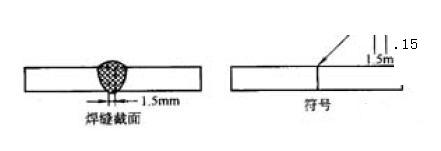

如图,尺寸标注在符号下表示宽度,但如果标注在符号右侧,代表什么尺寸呢?

你的图没贴全吧,左边1.5应该是焊接时的钢板间隙,右图为双面焊,钢板间隙0.15,焊缝高15MM,这个手册里有专们的规定,查一下就知道了。
