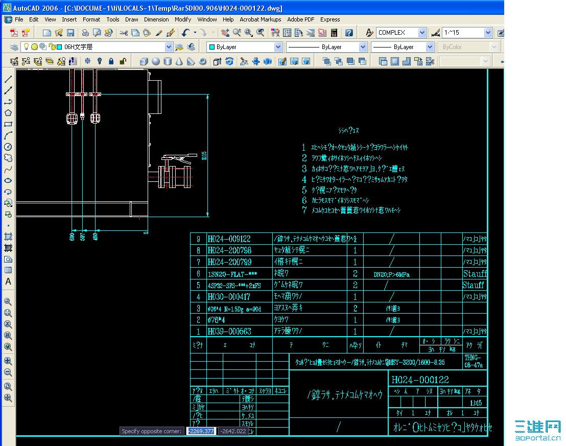

我的是 AutoCAD2006 英文版,每次打开有中文的图纸,所有的中文就自动显示成日本文(就像下图那样)。如何解决呢?7 |( w% F. M/ S  z3 Z

以前一直使用英文版的cad,显示中文字体没有问题的。也遇到过中文乱码的问题,你先使用文字编辑器打开文字看看在编辑状态下是不是能正常显示,如果能,到modify菜单下设置一下字体。或者先写一行中文字,再用格式刷刷。/ q; q1 C8 n0 v" J3 H
顺便问一下,你的操作系统是中文的吧  y  M9 B$ u5 ?; s6 @1 P# v# @
能否把图纸上传一下。

我的是英文系统! 能写中文,就是不能正常显示别人文件中的中文!在编辑状态也不能正确显示.......文件在下面: `) ?& s& q* x' h+ W( ~

发表于 2009-9-5 06:16:19 | 显示全部楼层 来自: 巴西
楼主用的是英文系统,可以在语言中添加中文,然后再将字形文件复制到Fonts目录下,再打开文件试试

发表于 2009-9-5 22:36:10 | 显示全部楼层 来自: 中国江苏镇江
回复 6# Mrjianhuili 的帖子
这和你是英文操作系统有关!( x9 C7 I$ I, k3 Q8 Z
6 s/ Y2 d5 g  ^
请看看控制面板中“区域选项”设置吧,要设置成“中文”。
: e% Q: z1 Z+ F8 h6 k; g英文操作系统若干年不用了
: h8 M- i2 z) e( C5 |$ J# \: K! Y0 j) L% w
另:你的图本身显示没有问题。

谢谢各位,经过无数次尝试最终以失败告终。本人已决定换系统!
