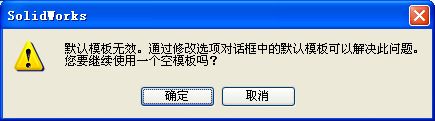

[已解决] 一个经常会遇到的问题,如何解决求助
发表于 2009-9-4 10:59:03 | 显示全部楼层 |阅读模式 来自: 中国浙江宁波
g.jpg 6 A0 `. S$ H) V( p6 D$ h
5 ?$ j' o. B! m/ A2 W7 e; u ty.jpg 0 q3 m/ ?3 {. {+ Q* K
) n' `; T4 |! J0 Q3 F. ^( A应该是安装的时候出的问题吧?还是用优化软件的时候被当成垃圾文件删除了?
/ J! v9 n' c! U; j$ U7 U
! U" c$ M  i3 ]) u出现这个情况该怎么办啊?
% ^3 A; a, ]) P8 S: E! i
: ?3 m% d# |8 }/ o[ 本帖最后由 shoiv 于 2009-9-4 20:51 编辑 ]

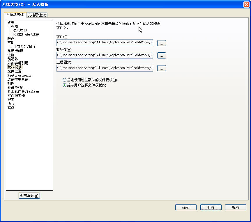

先打开SW,再从里面找到要打开的文件,即可打开,我是这样做的。至于原因,不太清楚,是不是与D板有关?
发表于 2009-9-4 11:56:54 | 显示全部楼层 来自: 中国河南新乡
选项里面找到默认模板位置,看看默认连接位置对不对,或者有没有默认的模板,改一下就好了

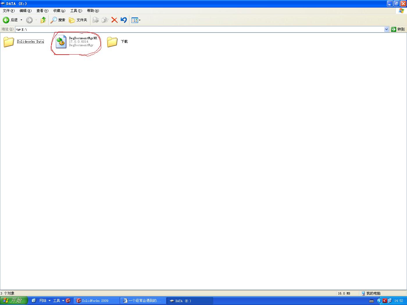

1.JPG * @# x. R5 a$ y7 K  Y- q  p- ~
可能是这个原因,安装后会在你选的solidworks date 路径盘产生图片上画红圈的文件,不注意误删了会出现意想不到的情况。
发表于 2009-9-4 20:32:03 | 显示全部楼层 来自: 中国浙江杭州
简单 模板的位置找不到了 在属性设置里 把模板的位置重找一下就好了!
发表于 2009-9-6 11:10:05 | 显示全部楼层 来自: 中国浙江金华
赞同楼上的解答,不同的版本放的位置不一样的;最好查看一下(也可以参考正常使用的的机子的位置),然后在系统选项里链接一下。
发表于 2009-9-6 14:27:13 | 显示全部楼层 来自: 中国山东青岛
应该是优化程序优化后造成的,5.6楼老师说的方法是不错的。
