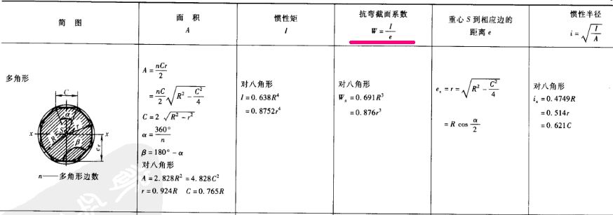

因为现在在设计时有时候需要用到正多边形截面的管,不知道这类截面的抗弯模量是怎么计算的  还有截面面积计算
" ^+ O+ A2 d5 ]4 x  v  C2 d# ?: u) _: s! e! _$ o( d
找了不少资料 没找到相关的   所以来请教  看有没人知道
2 A( Y! B5 V, q" G% H5 c0 J$ w! h! M2 G* b. E
譬如  正8边型  正12边型   正16边型

直接用软件计算, S4 G( k" M$ ?$ |9 G
. ^$ X! t; c! [9 k. D1 {在CAD 里面1:1绘图,一定要封闭,然后“面域”,“工具”——“查询”——“面域/质量特性”
8 V* e* Z" N2 S# X
5 v$ V& _: a9 n7 y0 r6 e如果楼主经常用,也可以自己编辑个小程序,专门计算多边形面积和抗弯模量的。

在化工出版社 机械设计手册 第1卷  P1-112至113有截面力学特性的计算公式,可解决你所需的问题。

刚按楼上提供的我又去找了下   确实有这页  但是和我想要的结果不一样哦   我是要啊种壳体型式的  就是说中间是空的   壁厚在6-14mm之间的结构    我还是再去找找看有咩有其他的, a% ]1 B- g9 ~  a8 c  I3 x

是空心的也是用此方法计算:先算出外面多边形的抗弯截面系数,再算出空心多边形的抗弯截面系数,前者减后者就是空心管的抗弯截面系数。

那先试试看     不知道是不是和理论的结果一样/ N) g9 a4 i% o4 G1 `: d4 C; c' R
: S/ J- M) u, k! s! i& J不过好像缺少了那个惯性矩的计算方法   只有8变形的   12边型和16变形与8边型相比  还是不一样的
& y9 y$ I7 u8 z5 ]- y& M* M1 s' W% {6 y6 |) m9 S" c% a( q
最关键的是  以前学校学的那个惯性矩计算方法忘光了   所以现在一般得需要直接的公式   再推导就麻烦了
