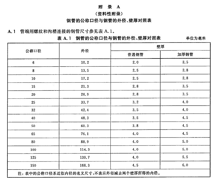

发表于 2009-9-4 12:32:53 | 显示全部楼层 来自: 中国上海
叫内径,内径15 外径21.3 厚度2.8的管子叫15mm的管子(DN15),俗称4分管。

发表于 2009-9-4 12:48:46 | 显示全部楼层 来自: 中国上海
公称口径公制15(英制1/2“)的管子,炉钢管光

发表于 2009-9-4 17:19:55 | 显示全部楼层 来自: 中国山西太原
焊接钢管种类很多,如低压流体输送管、直缝电焊管、螺旋缝电焊管、流体输送不锈钢管等。楼主说的这种是压低流体输送管,旧标准叫水煤气管。规格是用公称直径表示,习惯上英寸表示,如1/4寸的低压流体输送管的表示方法:低压流体输送管DN15mm,GB/T3091-2001。

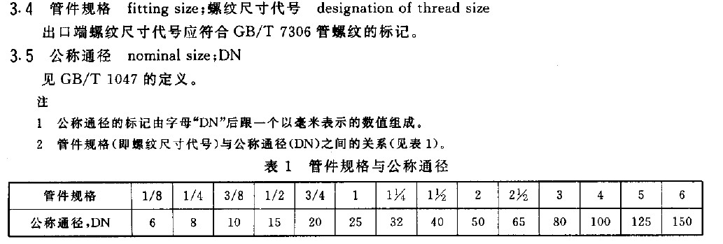

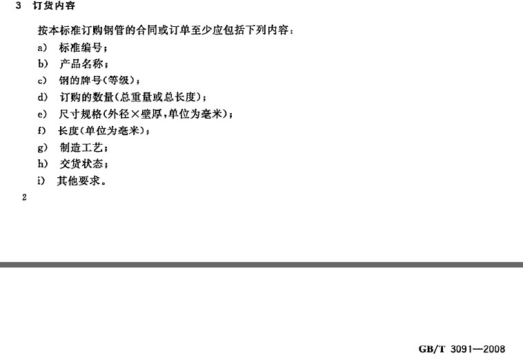

发表于 2009-9-4 19:33:30 | 显示全部楼层 来自: 中国上海
如果你是在设计文件上标注钢管规格,建议老老实实的按照相关标准规定的写法:公称外径×壁厚,不管是焊接钢管还是无缝钢管。
3 ^) y, i" M6 O" Z3 R7 T如果是流体输送钢管,也可以按照8楼提供的方法,写成DN××。1 E/ l/ ^! S: T; q) F* G$ r
. p6 X. Z( H" w3 b" O: n千万不要写“4分管”,这种说法只在口语中,“1分”是指“1/8”英寸,4分是1/2英寸,对应DN15。
& t  s; b* C- }+ T- S& u8 z
