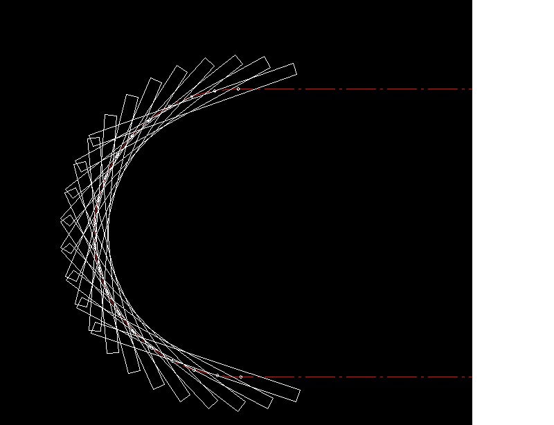

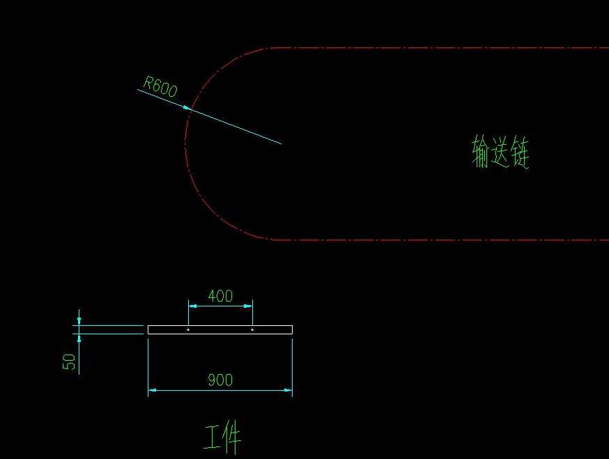

要做一吊空输送线,需要模拟工件的运行轨迹,如附图,工件有两个吊点,要是只有一个员点的话,用ME命令就很简单了。但是现在是有两个吊点,怎么阵列,且保证两个吊点均在输送线上!  l/ P6 j1 |  o  ]) |. ^" g! o. V
6 Z0 m: l& M" @4 k' n; v. L/ A按照3楼的提示,已经可以上传图片了,我要的是第二个图的效果,第二个图是我摆好一个位置后圆周阵列而成的,但是我想这只是沿曲线阵列的一个特殊例子。还是想找到可以直接阵列的方法来!' y% h: s  S- k  W: w

只知道用圆列阵加上等距排列能完成.- s! R, h; K7 s' y2 O

直接阵列好像没见过。遇到这种情况,我一般是用旋转命令,先复制,之后参照。

环型阵例不行吗??选择“填充角度和项目间的角度”

好像只能用环型阵例吧。

旋转+复制是正解!

用环形矩阵可以做出。

我认为直接矩阵好像行不通吧,不知楼主所说的直接矩阵是什么意思?
