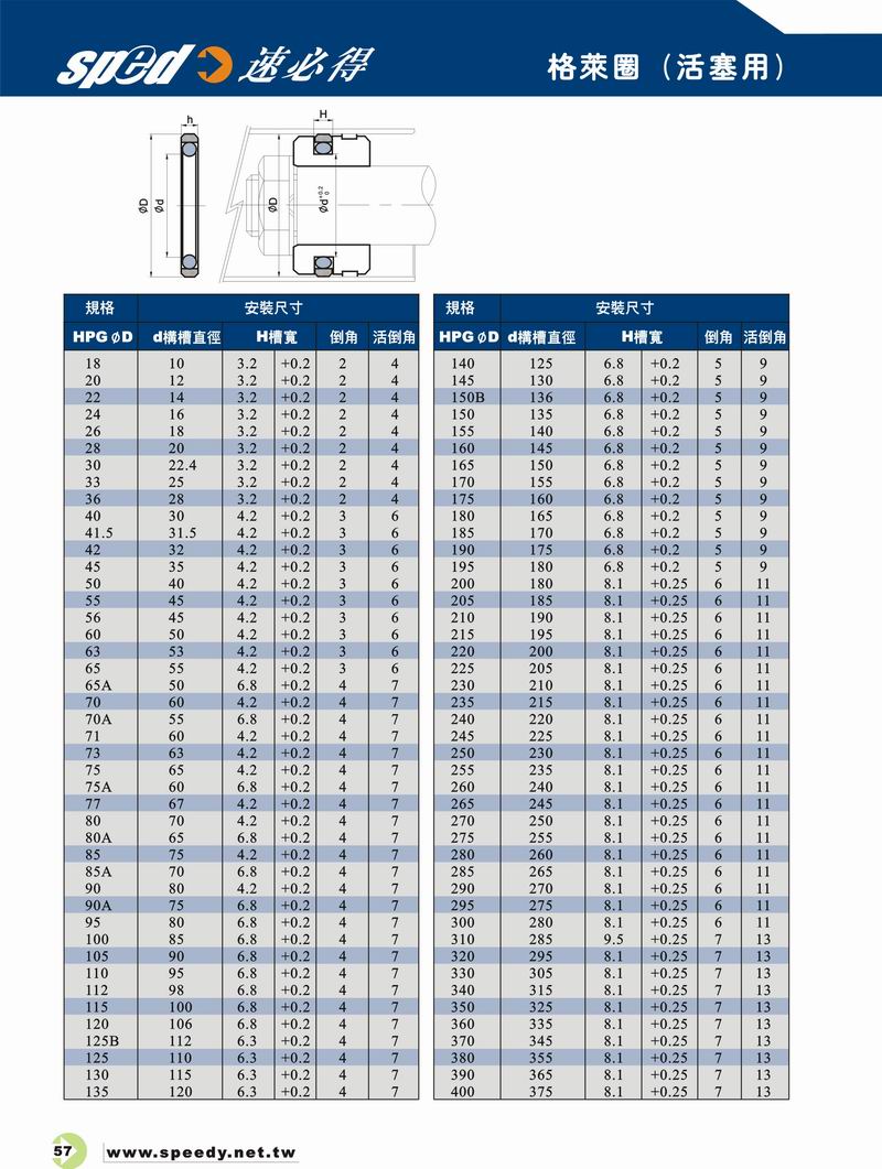

同轴密封,(PTFE+40%青铜)+O型圈,请问O型圈和PTFE内径是怎样配的,O型圈的外径是和PTFE的内径是一样大的吗?还是要小一点还是大一点?

O型圈的外径大于PTFE的内径& _0 u+ E' n/ J# `' e4 H
不过具体大多少就不是很了解了,生产厂家才有具体数值吧.' m+ X! w4 d: n! ?* Y
我们都是直接买来就用了.

我看你是要这个
一目了然,看看学学吧
