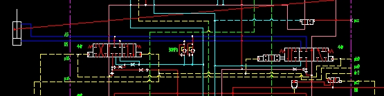

发表于 2009-9-4 15:19:35 | 显示全部楼层 |阅读模式 来自: 中国上海
请问挖掘机斗杆缸回路为什么要用两组换向回路,而且它不用锁紧回路吗?+ {; {% V, G) e: ?/ |9 N

发表于 2009-9-4 16:49:57 | 显示全部楼层 来自: 中国江苏徐州
这是挖掘机用的泵决定的,一般挖机都是双联柱塞泵,远泵和近泵供给不同的执行元件,有时候又需要双泵合流。
 楼主| 发表于 2009-9-4 17:00:09 | 显示全部楼层 来自: 中国上海
从原理图上看,它只有一支油缸,这个是一个8吨的挖掘机,合流我可以理解,为什么只设一个换向阀,再用一个电磁换向阀来控制两个泵的合流?5 K+ B- J5 A6 W
6 ~: g; ~0 u5 u1 g' [" x, Z
还有个问题就是,换向阀能锁住油吗?

发表于 2009-9-6 19:24:58 | 显示全部楼层 来自: 中国贵州贵阳
应该是给斗杆油缸加速用的,正常情况使用一个换向阀;需要提高斗杆油缸速度时同时使用两个换向阀。

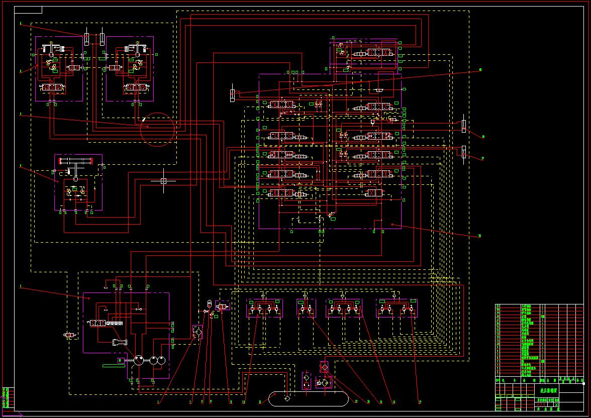

原帖由 lwaqq320 于 2009-9-4 17:00 发表 http://www.3dportal.cn/discuz/images/common/back.gif
3 u3 u9 D% A2 n( }从原理图上看,它只有一支油缸,这个是一个8吨的挖掘机,合流我可以理解,为什么只设一个换向阀,再用一个电磁换向阀来控制两个泵的合流?- H: l1 u) e9 o1 J, E% w- D( O4 h
! ~4 f6 j; S0 s" x5 Q5 k
还有个问题就是,换向阀能锁住油吗?
; _8 [7 m7 R0 l7 p+ y, t& i- Z
双泵合流用的。不太理解你的这句话“为什么只设一个换向阀,再用一个电磁换向阀来控制两个泵的合流”。油路图分明是两联液控阀控制斗杆油缸,哪来的电磁换向阀?  A& p4 S5 n7 d# r
换向阀不能绝对锁住回路,会有少量泄露,有的系统可以增加锁定阀,就像附件所示动臂油缸油路的锁定阀,可以实现零泄露。( j3 K! U  F+ i2 F0 z' ~3 ~
附件为8吨挖掘机液压油路总图,供需要的朋友。

 楼主| 发表于 2009-9-7 09:20:28 | 显示全部楼层 来自: 中国上海
多谢10楼兄弟能贴出图,我周末没上论坛,已经明白双泵合流了,谢谢!
发表于 2009-11-3 23:21:48 | 显示全部楼层 来自: 中国浙江杭州
双泵合流是为了提高工作效率!
