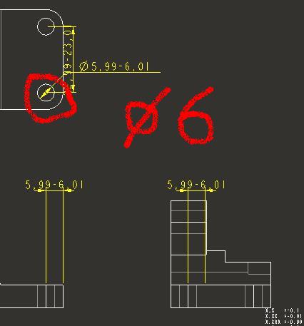

新手请教  为什么我的工程图里标注直径是6的孔会显示成以下格式。是不是要哪里设置的?请路过的哥哥姐姐帮助解决。谢谢!

楼主配置文件有问题,没有配置好,具体的可以参考林清安的教程,把小数位改下就好啦
发表于 2009-9-4 16:58:42 | 显示全部楼层 来自: 加拿大
将配置文件里的tol_mode改成nominal就可以了,你的肯定是显示极限偏差!

 楼主| 发表于 2009-9-4 19:27:11 | 显示全部楼层 来自: 中国上海
真的如3楼所说  改了这个参数就显示正常了  问题是改了这个参数现在建的模型可以  为什么以前建的模型还是不可以啊   有没有办法把以前的模型也叫他显示正常啊???
发表于 2009-9-4 20:21:43 | 显示全部楼层 来自: 中国广东深圳
你选的是范围标注,改成公称标注就好了。
发表于 2009-9-4 21:16:18 | 显示全部楼层 来自: 中国江苏泰州
回复 4# fmxyk2004 的帖子
将配置文件放到你以前模型所在文件夹下配置好就可以了
