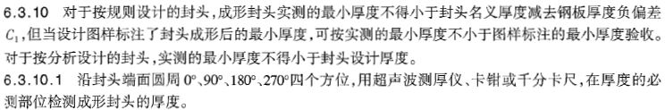

一般封头制造厂的成形减薄量能控制在什么范围内?
发表于 2009-9-4 16:52:20 | 显示全部楼层 来自: 中国辽宁沈阳
JB/T4746-2002 附录A 封头成形厚度减薄率(10%~16%)
 楼主| 发表于 2009-9-4 18:04:50 | 显示全部楼层 来自: 中国江苏泰州
标准中指的是最大减薄量,我说的是在加工过程中实际是多少?

发表于 2009-9-14 13:20:55 | 显示全部楼层 来自: 中国陕西西安
2-4mm吧,具体的可以问一下厂家
发表于 2009-9-14 16:55:44 | 显示全部楼层 来自: 中国山西太原
封头成形过程中会使厚度有一定量的减薄,但最终厚度应符合JB/T 4746-2002 钢制压力容器用封头的规定:
