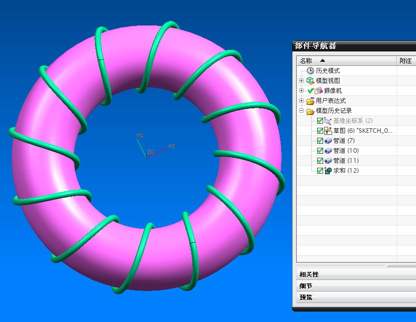

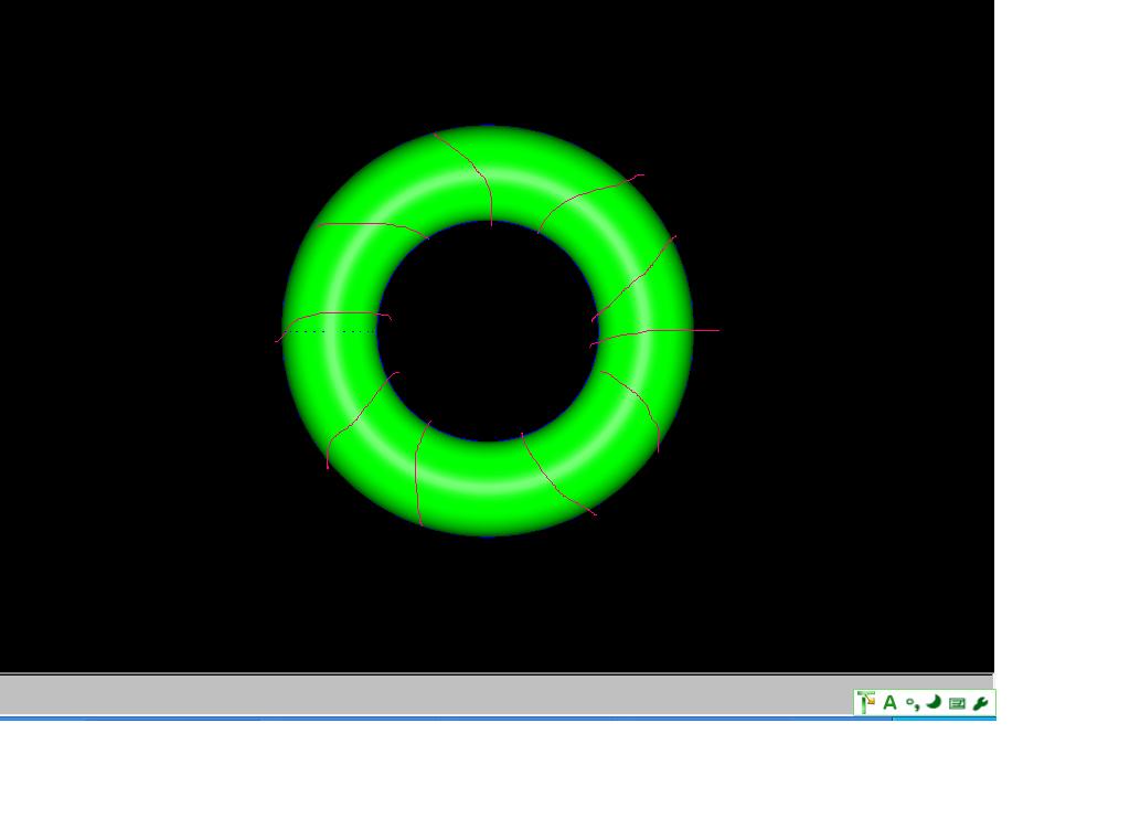

如图所示的一个圆环,要在上面缠10或12圈的弹簧,请高手帮我画一下那样的螺旋线,线刚好附在环上。请帮忙放完成好的三维图档。谢谢。

可以用公式曲线做出来,对你这个图公式如下:
0 d/ z8 a) ~) z: b7 m: B# ?2 U3 ~. B6 Z; N
$ R, ]' P$ J* f6 w& Y  }" Nt=05 y" c5 h% J# b- a( [5 H
xt=(16.5*sin(12*t*360)+50)*sin(360*t)
$ v1 W) k0 i, O! t3 t# i6 V( W: C4 r: vyt=(16.5*sin(12*t*360)+50)*cos(360*t)
2 Y2 m2 s. K: G0 |1 u. uzt=16.5*cos(12*360*t)
0 z$ H9 M9 T2 Z) k! c公式中16.5为小圆半径 12为12圈 ;50为大圆半径,360×T为大圆半径变量
