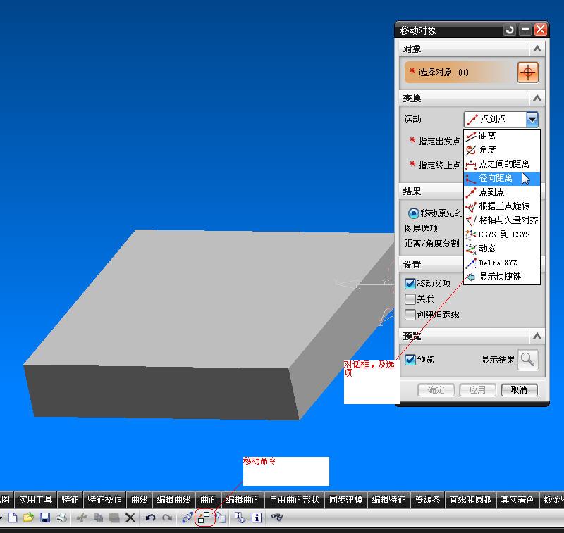

请问版主UG里面有没有想像CAD中移动的命令一样的功能的命令

有移动命令,Ctrl+M

我按你说的,Ctrl+M怎么没有什么反应哦,你能说明白点吗:比如怎么调出这个命令,
发表于 2009-9-5 07:54:19 | 显示全部楼层 来自: 中国山东济南
回楼上,2#快捷键有误,应该是Ctrl+shift+M,也可以从标准工具条中找到。

是Ctrl+shift+M
, Q7 v5 _2 J8 y% O! F或选择"编辑"菜单下"移动对象"

有这个命令的 在编辑里面你找一下有个移动 快捷键你自己设置一下更好用

有呀
3 R6 y' ?1 L4 ^5 o5 g但是这个属于非参数化的编辑方式
( C1 O. u2 k. W& i+ G+ w" I个人觉得对于无参数的模型可以用用
" c- _" E2 [7 O; f8 Z  ?+ R9 x& ^全参数的模型的话还是算了吧
