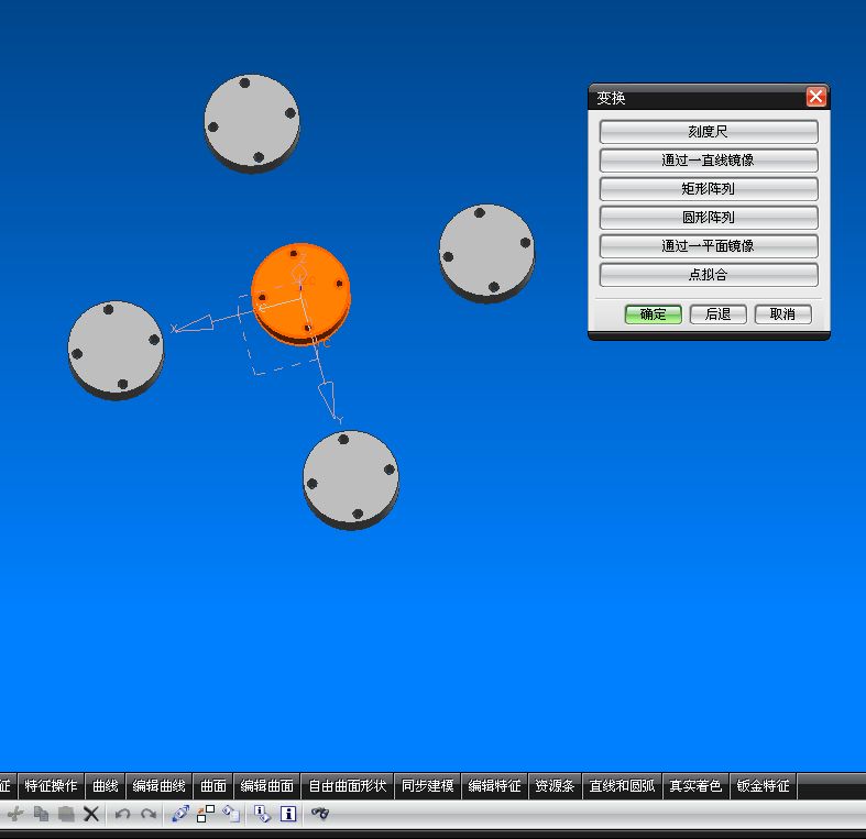

ug6中如何对一个体进行阵列?谢谢!

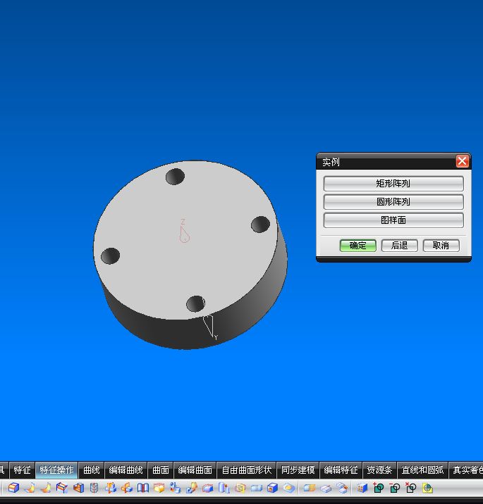

UG的阵列有两种,一种是基于特征的,即特征操作中的“实例”,可以阵列一个或多个特征,但该特征必须与主体上的特征或阵列时自相交,否则会出现报警;另一种基于体的,即整个体的阵列。

6.0中用阵列几何
