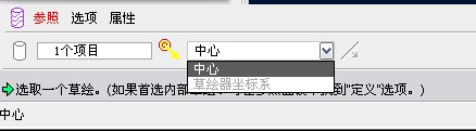

我画的包络线没有超过所包络曲面的范围,但是包络中心下拉菜单的草绘器坐标系是灰色的,怎么回事呢

附件上一个上来,要不别人怎么知道是什么的情况?

你在草绘包络线的时候要加个坐标系。出来就自动选中了。

发表于 2009-9-5 15:23:00 | 显示全部楼层 来自: 中国安徽芜湖
约束不全吧?!

三楼的ganyiwei大侠是正解啊,感谢
