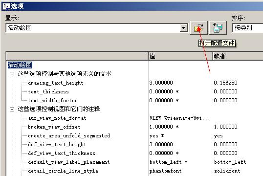

请教各位高手,在4.0中出图时,每次都要设置一下箭头大小、字体大小。。。什么的,请问有什么方法能一次设置的?怎么设置工程图的dtl文件项,并且怎么将它加载到config里面?+ b8 u- S0 L3 ?- b

要做一个标准的配置(dtl)文件,我这里有一个可以放上去用,

记得设置完后一定要保存。

请问2楼朋友,这个文件怎么用啊?怎么将其加载进去啊?  非常感谢

$ Z* n3 n: d; Y9 m" R. T/ J$ R, Y3楼说的非常正确,打开后要保存到config!
发表于 2009-9-5 13:16:43 | 显示全部楼层 来自: 中国广东广州
楼上的,你在工具--选项 里面设置 找到 drawing_setup_file(没有的话就在选项那栏输入drawing_setup_file), 点浏览,找到你下载的那个配置文件,然后添加/更改--应用, 再保存一下CONFIG文件(就是点头顶那个保存按钮找到你的CONFIG文件 确定OK)。
