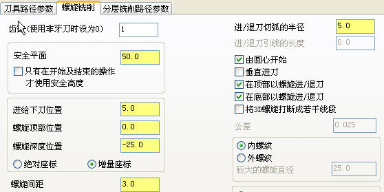

请问路过的大哥,谁会用mastercam做铣螺纹的程序,请帮帮忙?

全圆加工中就专门的参数!自己看下最好!不难!
2 B3 b  ^" _; r4 w3 K0 H! R# @我还手编过,主要是切入和切出需空间切向进行!其它按螺纹参数和刀具参数!

7 y1 j$ @' a# G. g6 n铣螺纹也能手工编程,兄弟我太佩服你了。X3 用螺旋铣削刀具路径就OK,
% D7 B2 L3 l  [5 L/ m牙距设置好,如M4牙距就是0.7,把进退刀切弧的半径改小,将3D 螺旋打断成若干段 “打钩” 公差设小点。如果铣不锈钢什么的还可以再第三页设置分几刀加工。

朋友你不会手动编写铣罗纹程序,不代表别人不会!我以前全是手写的程序.
