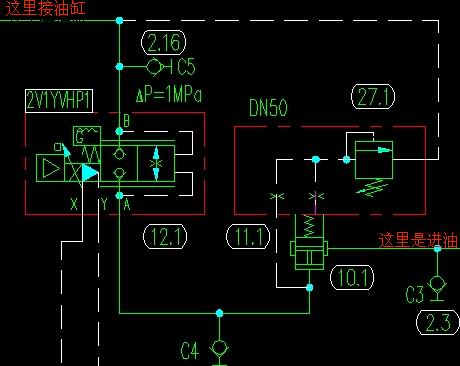

小弟我是个学徒,有许多不明白的地方需要求教各位,今天研究图纸的时候见到一个阀不认识,翻遍资料也没有找到,所以想请教下,这是个什么阀?
5 g0 W6 u/ ?% S( A  t与比例阀串联的~ 1.rar (28.86 KB, 下载次数: 10)

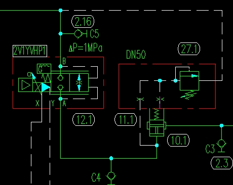

发表于 2009-9-6 08:30:43 | 显示全部楼层 来自: 中国四川成都
帮楼主贴图。8 u1 O4 j( p+ }7 z7 e; g
. h1 R2 f+ @# v, g/ h9 D9 Q
* `1 W8 ?2 z1 n4 B' [8 z" G+ x( h! s$ b3 Q

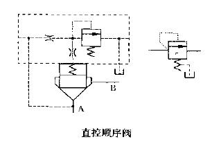

发表于 2009-9-6 09:25:50 | 显示全部楼层 来自: 中国山西大同
此阀是插装阀。2楼已贴出了,是直控顺序阀。6 t" V' T+ D% y5 y) e
: a7 T; g3 Z* j9 m+ U
当A点的进油压力未达到上面溢流阀的开启压力时,此时,下面的阀上、下腔的油压相同,作用力也相同,在弹簧力的作用下,阀芯关闭,故A与B不同。当溢流阀开启时,下面的阀的上腔液压力降低,阀打开,A与B同。

& ^7 U" T. F0 g0 w但是我的原理图是从B侧进油,A侧接到油缸上。是不是这样:因为开始A侧无压力,插装阀的上腔没有压力控制,压力油从B进入后可以直接打开插装阀经过A到液压缸,同时有一路控制油达到插装阀的上腔,因为此时上下腔压力相同,所以此时的插装阀处于一个开启的平衡位置。当B侧不再进油的时候,插装阀瞬间关闭。溢流阀在这里起到背压的作用,因为假如没有这个溢流阀的话,插装阀的控制油路也就不可能有压力了。
1 C" F/ \+ Q8 }: d1 ^大家看看是这个意思吗?(话说怎么看那个应该是顺序阀吧?不是溢流阀吧?)# H" W; u" f5 @# M. N' m3 p! [
附图(把IE级别设置一下就可以发图了)
) U9 E% Y) r! @% \
  C' U: A  D+ Y" O9 R2 |[ 本帖最后由 alexaya2009 于 2009-9-6 14:41 编辑 ]

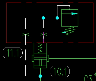

发表于 2009-9-6 15:22:51 | 显示全部楼层 来自: 中国四川成都
我一看到感觉是减压阀
从图上看应该是减压阀插件的画法,但仔细一想又有点说不通,如果是顺序阀的话,他的油口应该是从A到B,不应该是B到A啊?真想看看他现场装的是什么插件!!
