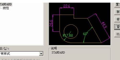

请问 !要乍样才能变成一样的颜色哟,谢!!!
发表于 2009-9-5 20:03:02 | 显示全部楼层 来自: 中国上海

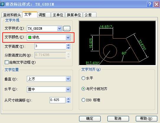

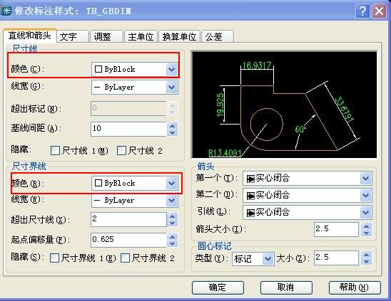

如过楼主要修改线性标注的尺寸线颜色就在左边先点线性(线性两个字反白),在到右边点修改,在弹出的对话框中的直线和箭头标签下和文字修改附图红框框中的颜色至你的要求;如果要修改角度标注和半径标注的颜色就先点TANDARD,下面的操作和前面说的一样。1 I" s; V* k7 a+ x) Z8 L

作图的良好习惯是:
' `+ ?" k/ D8 _  i; S' s将标注单独放在独立的图层设置成某一颜色,在标注样式中直接随层即可。
' Q2 V1 `2 D, X9 c* M这样便于统一和修改。
