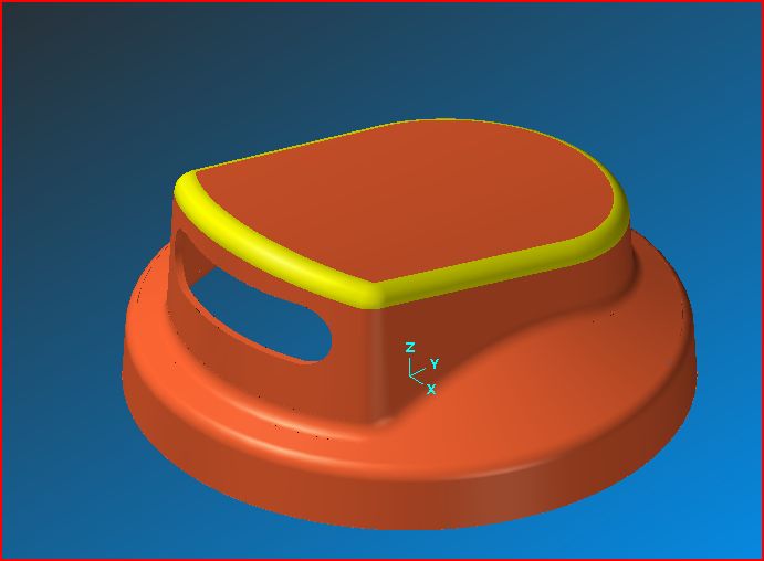

谁能编这个程序?附文件!!! 只编黄色面那个斜面上的圆角 别的地方不编,看谁能出个好程序能够干这个圆角,我试过N多办法,包括HSM都不行,不是刀路不好看就是下面切不着。看看哪位高人有高招编出来看看,发上来看看,我的邮箱是junqingde@sina.com

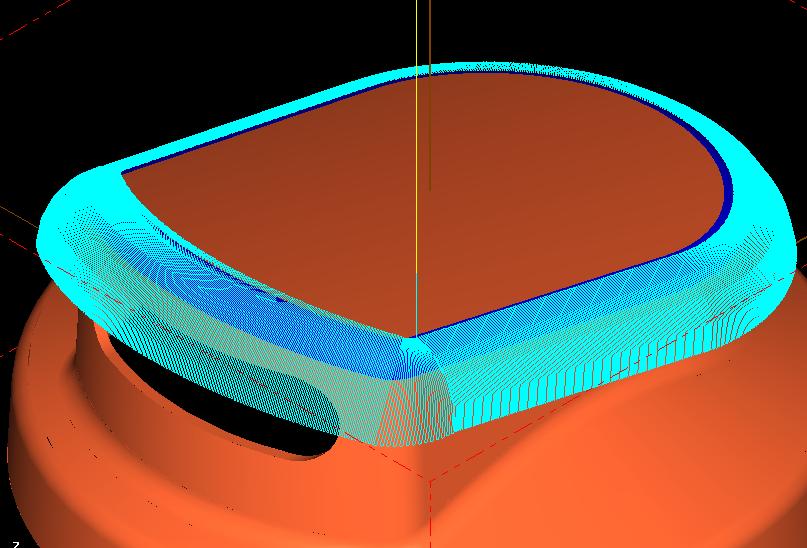

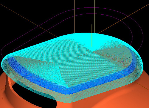

发表于 2009-9-5 22:41:05 | 显示全部楼层 来自: 中国台湾
有幾個方式都能做呀,不上檔樓主自己練習
曲面流線
曲面流線
投影兩曲線熔接
投影兩曲線熔接
3D等距只加工圓角
3D等距只加工圓角
3D等距加工圓角頂面
3D等距加工圓角頂面

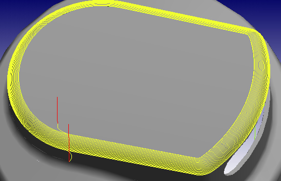

发表于 2009-9-5 23:02:56 | 显示全部楼层 来自: 中国浙江台州
这样可以吗?
1.JPG 2 f, I# \6 }  _  s% C* L
不知这样的道路楼主试过没有?

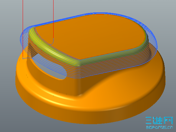

发表于 2009-9-6 15:33:26 | 显示全部楼层 来自: 中国江苏扬州
追求最流畅的刀路,一刀到底,绝无进退刀痕迹

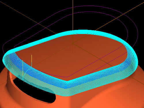

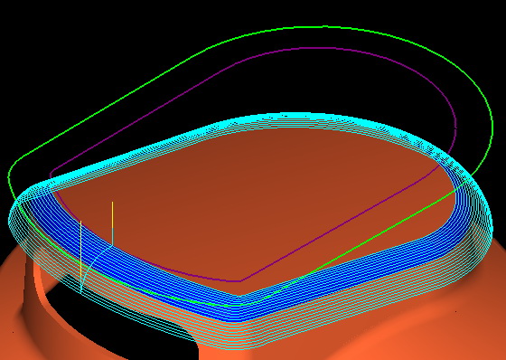

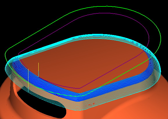

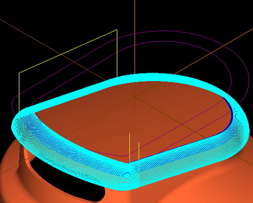

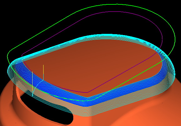

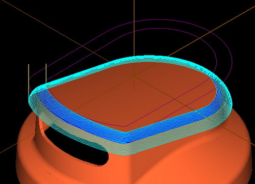

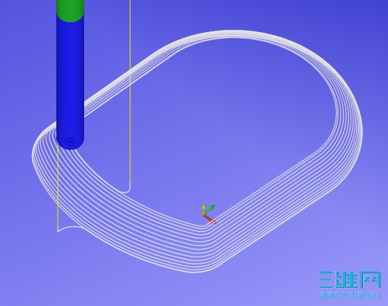

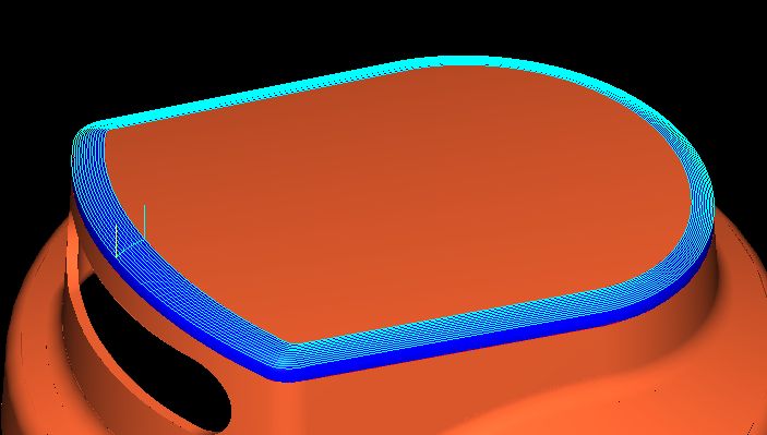

你好
# {! K6 q! D( W+ O$ }' s/ L上文件看了可能也沒用,我說一下你再測式看看
2 N6 A! m0 H; C; w, J投影加工兩曲線熔接是用線去驅動控制,刀具切削範圍無法選擇內、「中」、外等選項8 b/ d. b  T/ s' D2 Z: B# G
所以內、外範圍線包含內外對應(可以自動或手動對應)很重要,
: t0 Q- l, {) [- ?3 E0 h, k以這圖來說:
/ q# T2 c1 H' P4 _, k& O1.加工刀具用D4球刀
: ~( j. p: H6 A% y' V2.用藍色面來提取內(紫色)、外範圍線(綠色)( ?% h7 v1 m- F. u. F# w/ o
3.投影【切削方式】有三種方式
. W! O# D5 A& n% Y, l& g(1)單向切削(圖001)、
* [, P: R" N  [* g) Q  m5 A6 g(2)雙向切削(圖002用於兩端開放或限制區域)、: S( Q8 F2 a/ s1 i9 r% `' s
(3)螺旋切削(圖003)! _: [8 r& d4 w& l% z$ x
這裡是使用引導方向(你好像用了截斷方向這個用清角不錯)- I) v: E* d6 ?. X* u! a6 u- H' h1 x& |
重點是內、外範圍線的設置和理解:: y' e9 ~9 {- V; u6 o% m( \/ j" K5 I
內範圍線(紫色):可以往內補正0.1~0.2不要剛好在曲面接縫處,剛好處理接刀(理論上是這樣)
  Y( N, u. D- @; @2 w外範圍線(綠色):往外補正1.98(刀具是用D4球刀,比刀半徑少個0.02),- l+ Q" F! S) u3 P$ p" ^8 q
前面講了刀具切削範圍默認是「中」無法設置內、外
5 l) H+ r, b! T+ O$ @# o5 d! Y補正1.98是為了減除底下的不規則路徑,球刀加工是有殘脊的所以不會有殘料。: m9 |) E* Y- @/ B( x" ?7 _
3D等距的範圍線類似,不過刀具切削範圍能選外。& q: a# d; ]' j) x$ v& s
至於投影利用內、外範圍線自動或手動控制去做出更複雜圖形的刀具路徑方式,
$ j7 Q' K5 e. u- X$ ]- C有時間再研究這要討論很久。+ G8 v" Q) ]3 I, ~" M+ M
些許意見兄弟你參考看看:handshake
單向切削
單向切削
雙向切削用於兩端開放或限制區域
雙向切削用於兩端開放或限制區域
螺旋切削
螺旋切削

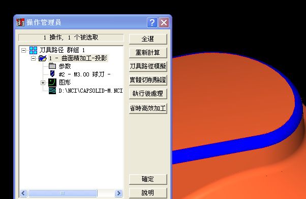

发表于 2009-9-15 22:12:00 | 显示全部楼层 来自: 中国浙江台州
谢谢林公子的指点,我已经成功作出你所介绍的三种投影方式,效果不错。还有一个问题想请教你:如何快速的做出蓝色圆角面的外、内范围线?我采用了所有边界线、压扁、删除多余部分、偏移来产生你所说的两条范围线,效果不理想。

发表于 2009-9-16 21:08:10 | 显示全部楼层 来自: 中国台湾
原帖由 yakexibf 于 2009-9-15 22:12 发表 http://www.3dportal.cn/discuz/images/common/back.gif
, O) y, V% y  R6 [* h# i, ]: b谢谢林公子的指点,我已经成功作出你所介绍的三种投影方式,效果不错。还有一个问题想请教你:如何快速的做出蓝色圆角面的外、内范围线?我采用了所有边界线、压扁、删除多余部分、偏移来产生你所说的两条范围线,效 ...
0 U0 j; M; o: l# _" }
0 W4 m0 [+ l9 \2 j" R你好
' ]* t( c- M. E9 U# n壓扁後內、外各轉成一條曲線再補正(轉成一條曲線或中間有斷點用熔接應該會吧!)
0 \  J4 F. I- _' M! H另一種複雜圖形取外形的方式是做條等高將路徑存為幾何圖形,
# R7 c4 }5 |' Q8 d如用D4球刀精加工就把刀具設D3.96(單邊過切0.02)深度過面,
5 a% n: _  ^$ c  `4 e刀具的切削範圍選中(內定是中可以依需求變化內、外或刀具大小直接求出想要的曲線不用再補正)
+ n9 c% @* k; w  M# h& l) }這種方式可以直接把外形轉成線段和圓弧(過濾要開),不過我還是會把它轉成一條曲線。。。

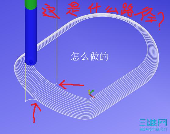

 楼主| 发表于 2009-9-23 23:31:47 | 显示全部楼层 来自: 中国辽宁大连
回复 9# mubaibyby 的帖子
mastercam也可以這樣進退刀.  怎么做到的 ???~~!!神奇!!!

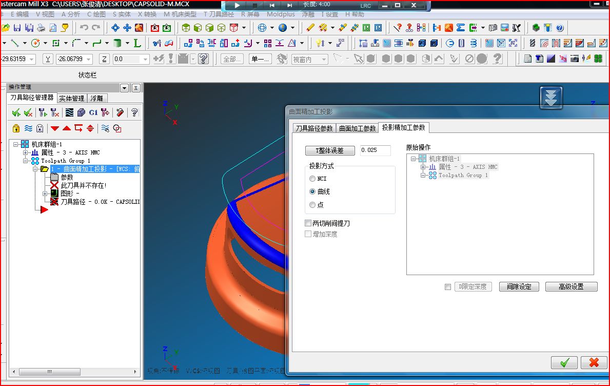

 楼主| 发表于 2009-9-23 23:34:47 | 显示全部楼层 来自: 中国辽宁大连
我用的是mastercam x3  投影里面没有熔接选项啊 请问怎么做???难道 版本越升越烂???, X2 Z9 x) Z$ l# x
2 p% r4 v# a+ r还有那个圆弧进刀和圆弧退刀是怎么做到的   ?、?我勉强能够在等高加工里加上一个圆弧进刀 没有退刀 别的路径里就完全不行* T( _, ~) r+ F, Y8 ?* `6 F
2 \4 @2 z( `9 h# v
[ 本帖最后由 junqingde 于 2009-9-23 23:42 编辑 ]
 楼主| 发表于 2009-9-29 01:00:33 | 显示全部楼层 来自: 中国辽宁大连
怎么做出来的????急需~~!!!
发表于 2009-9-29 20:02:28 | 显示全部楼层 来自: 中国北京
回复 23# junqingde 的帖子
晕~~~~~螺旋
