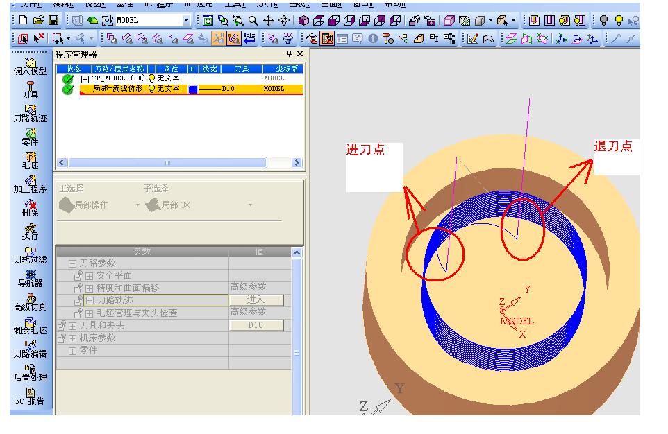

; C/ A3 R: \% a圆弧 切入 切出去怎么设置?- p5 z: F" P: k" L
那位好心人帮我出个档  参考下行吗

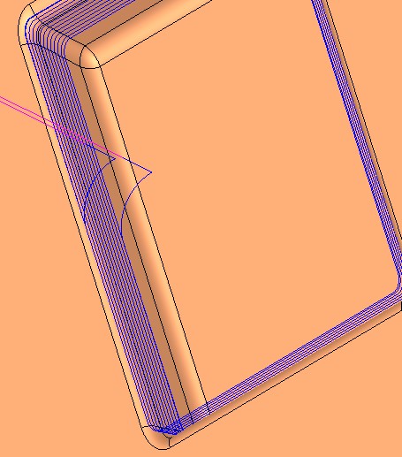

你在切入时,没有设置好···你可以设反切圆弧看看

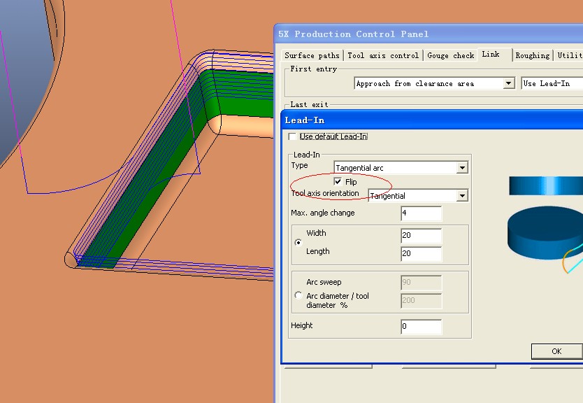

发表于 2009-9-6 10:16:44 | 显示全部楼层 来自: 中国浙江宁波
自己多看看,截了图你看看

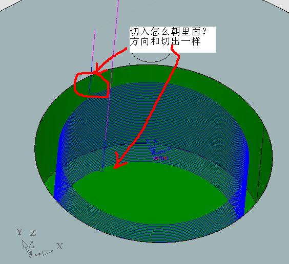

回复 4# xiaodong526 的帖子
不是啊 我是想让你切入和切除圆弧方向一致 朝里面 因为我这个是凹模4 N" K+ T" }1 Q% y6 X( {) |' \
朝外 的话 刮到工件了
发表于 2009-9-6 10:39:09 | 显示全部楼层 来自: 中国浙江宁波
你没看明白吗???   FILP 我圈了你没看到,就是切换正反方向···叫你大哥了

 楼主| 发表于 2009-9-6 10:45:24 | 显示全部楼层 来自: 中国浙江温州
回复 6# xiaodong526 的帖子
问题是改过了 没效果

发表于 2009-9-6 13:24:18 | 显示全部楼层 来自: 中国江苏无锡
回复 1# linhuibinug 的帖子

发表于 2009-9-6 19:23:41 | 显示全部楼层 来自: 中国四川绵阳
默认的就是你需要的,不知道你为什么把进退刀改成这样。
