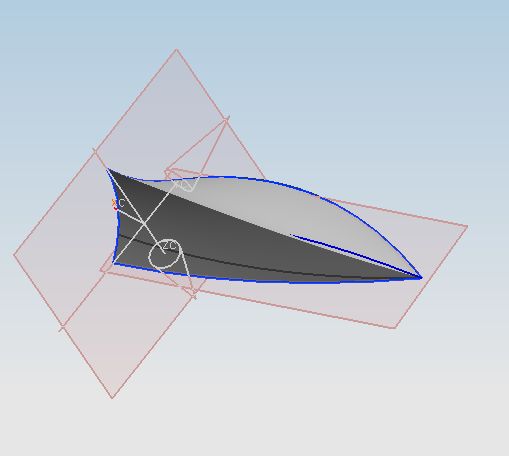

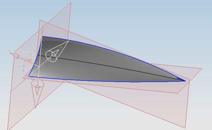

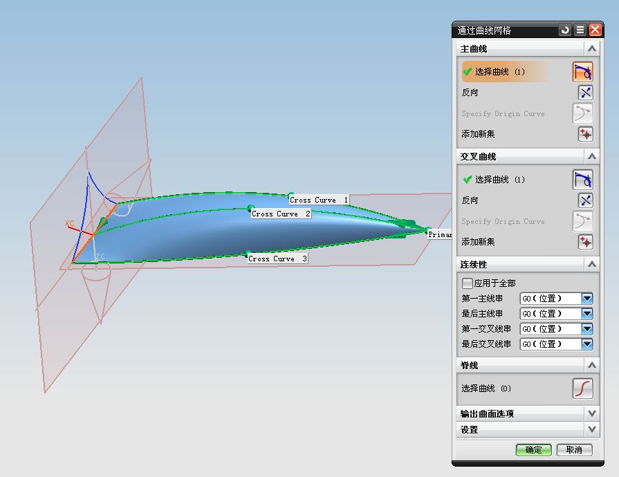

'扫略"命令不可以用“点”来作为起、始截面,UG中能完成类似于PROE中混合扫略的命令很多,不要只局限于扫略命令,象“网格曲面”,它可以用'点"作为起始截面,不过在你的图中中间的曲线不知怎么处理,我做了三种,哪种是你想要的结果呢?或者你把PROE的扫略生成的体截个图贴上来。
