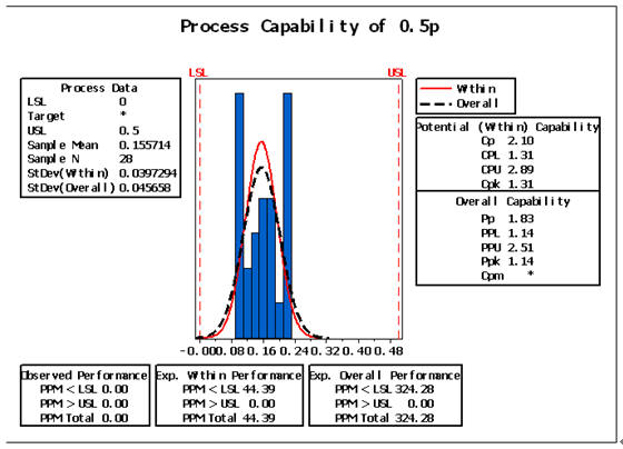

与老美工程师关于CPk的一次PK& S) ?' E0 J1 ^
我公司长期与美方一家公司提供产品,美方是一家全球500强的企业,对产品质量的要求自然非常严格,经常要求我们提供产品CPk分析报告。接到我们的报告后,通常用minitab进行CPk计算。今年又一次我们提交了一个新产品平面度的测试数据。没几天对方来信说不合格,我把数据又认真地看了看,(数据如下,平面度公差:不大于0.5)
9 s  X1 S+ K# \- v5 Z: p0.1,0.1,0.1,0.1,0.1,0.1,0.1,0.11,0.12,0.13,0.14,0.14,0.15,0.15,0.15,0.16,0.17,0.17,0.17,0.18,0.2,0.21,0.21,0.21,0.22,0.22,0.22,0.23* ~9 _5 a; `0 b. l+ B! Y/ @3 O
数据没有超差的。于是请美方把不合格的理由详细说明一下,美方工程师把他用MINITAB 作的CPk图表传了过来,如图:$ {! D: F; |$ O4 B- X# _6 _
0 n- L" k8 r" q9 O/ [. Y; M理由是数据没有正态分布,两侧出现两个峰值。! }2 p0 L# j5 A8 d! T7 g  M
应该说,从图上看老美工程师说得有道理。但我对数据背景情况非常清楚,于是我回答了以下几点
' D* P% C( y3 b8 s1、3 `' H2 o0 Q( F! @9 N, Q) z
MINITAB
软件在分析CPK时,要求把数据分组,由于样本数量少,分组如果过大,就会出现如上图那样的“异常”,影响判断。本例中,0.1区段有7个数据,而在0.210.22 区段各有3个数据,0.231个数据,MINITAB 把后面的7个数据归为一组,这样得出的数据变成两边高中间低的形态了。如果根据数据分布用EXCEL做出柱壮图来看,形态就完全两样。  F3 R+ `' s" u7 }
2、
) W: \6 r* R0 a3 g2 z0 k
由于处于新产品试制过程,样本量很小,只有28个,用来证明是否正态是不够的;# g' @* g4 ]9 b$ O1 J, h; r
3、
% T. G. _- r' U7 B+ [/ c
平面度是一种单边公差,而对方的分析基点仍然是双向公差,以此计算的CPk有错;- V- ~2 O/ n. P0 |1 k" s7 }
老美工程师在接到我的答复后,很正式地来函认可我的意见,一切OK

楼主和老外PK的精神值得赞扬,楼主对于质量分析的能力也还可以。针对楼主提供的数据,感觉好像不合格把?我说的不合格不是说你的产品超差,而是你的过程不稳定,最起码短期能力不稳定。你的Pp值是1.8,而Ppk只有1.1,说明你的设备还没有调整到最佳。

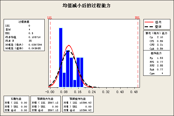

谢谢jbxx 的回复,jbxx 对问题分析非常准确,确实存在设备调整不是最佳的情况。我也在文中提到,这是新产品调试得到的数据,由于样本量少,不能证明过程是否合格,此时下结论为时尚早。关于单侧公差的pp 和 ppk ,我感觉jbxx 的判断需要作些说明,在此提出并与jbxx商榷:/ T6 ~% _" h5 q0 j) m
单侧公差的cpk ,ppk的计算公式为5 Y  P4 b8 `  u2 {6 i
CPK(PPK)=min[(USL - m) / 3s, (m - LSL) / 3s]
% l* N! a+ S0 q( E+ |
" {7 e& z: E! q( {# D% A% _即 过程/规格边界与样本中值之差比上3倍的标准差 ,取两个数值中的小者。在双向公差情况下,一点问题都没有,但是在单侧公差的情况下,我们试想一下:单侧公差通常希望越接近理想值越好,比如本例中,平面度公差0-0.5,当然数据平均值越趋近于0越好,,而上面的计算公式可以看出:当m越靠近公差中值则CPK 或者PPK 越大,换言之,样本数据的平均值越靠近公差中值(本例中为0.25),CPK或PPK 越高,,这就是一个悖论。
7 y/ W( ?# N$ G0 w 为了说明这种现象,我把本例数据每个值减去0.5 ,让数据的平均值更趋近于0,数据用minitab 重新做一次分析,如图:. K6 R5 c, A+ b! p/ ~2 E; ~5 O7 G
ppk 变成了0.77,明显变小。就是说,我实际的工序能力提高了,而用此公式计算出的工序能力指数却下降了。8 y2 L( T3 ~) F: l3 d6 J
" D5 |" Z6 k" D2 |
因为美方工程师都有很好的数据分析习惯,但是比较依赖软件,而minitab 对单侧公差的工序能力计算没有给出简单易用的工具,如果不加理解的套用,会产生一些错误。
8 _/ x+ ?2 u: \. R. ~以上看法是否正确,请高手专家指教。: _; H: q; [* Y1 c, n# d) L

只能说楼主对CPK还没有理解透。
& N# u6 M+ R) i1 j, ?7 l第一,有没有下公差,如果你认为有下公差,那么应当使用cpm,而不是cpk.因为对平面度你是望小值。如果没有下公差,也就不存在cpl,此时cpk=cpu.
  J% f: m/ f. T  L% C第二,样品少和正态分布没有关系,一般超过25件就应当是正态分布,楼主的这个数据确实不是正态分布,一定是设备或者检测方法有异常。
YHHL + 2 技术讨论
发表于 2009-10-10 13:02:47 | 显示全部楼层 来自: 中国湖北武汉
看了楼上几位的讨论, 有点忍不住来参与一下,/ h' U1 V3 n* _" e# P7 D
楼主提供的信息:0 I! x. \. L$ U+ y, K
1-研究对象为产品特性平面度<=0.5.
" v1 I; c, W, h2-新产品研制阶段.5 \7 W! i( |9 s! M
3-数据样本总体为28pcs.+ E0 n. h: `2 }, A0 ^- B4 `4 K
4-关注点: 正态分布/公差类别/Cpk.
: H- h4 y7 v9 u
# y! X3 n: s% ~  O7 P' y
个人观点:5 Z; U( J) I' q% @
1-既然研究对象是平面度, 大家都知道平面度属于形位公差, 而形位公差对应的分布就必须是正态分布么? 错!3 o1 D* A+ l/ H. y. ~
形位公差特性分为形状公差和位置公差, 而不同的特性又分别对应有不同的分布. 如果基于科学合理的抽样计划和足够的样本容量, 那么平面度公差对应的分布就应该是折叠正态分布. 依据: 三大车厂在2006年左右共3年的研究中证实了这一点, 而且在DIN或ISO的标准中也有相应的定义阐述, 几位有兴趣的不妨找来相关资料看看就可以知道我说的什么了.
; ^% F8 A/ t( V  F/ M& c( x
* j0 H0 u6 q* R% @! D2-既然是新产品研制阶段, 初始过程能力研究的前提各位有没有去关注呢? 过程是否稳定呢? 如果不稳定, 你又为什么一开始就去计算Cpk? 就算是单边公差,为什么不去计算Cpm或Ppk呢?; r5 O0 n' @9 J: V4 z" Q1 N0 t6 ?
8 D+ G9 H2 |4 [2 D3-数据样本量只有28pcs,相对来说比较少. 请问老外在分组时考虑到的依据是什么? 要知道分组的科学合理性对统计分析有相当的影响的. 不谈要往正态分布上靠了, 根本就走偏了方向.
, s; I$ S$ G( L; B% @
, D3 @8 E! Z# Z6 j: \8 D" q" e) r
以上个人观点, 如有误导楼上几位的地方, 还请多指教……呵呵……  R6 p2 L1 l3 m* ~' m: O( u" M
  y9 B7 x, z- C7 Y
[ 本帖最后由 flying008 于 2009-10-10 13:10 编辑 ]

我看这里边的USL,目标,LSL值设置有问题.应该是:
( r1 t  L5 @8 N6 F- P+ n4 {# qLSL: *' u. y( u3 w, G# K0 L
目标: 0. k+ m+ r% |8 c+ n+ e5 Y9 e
USL: 0.5.7 i0 ?4 Z$ d. y5 m; a
: g5 p' l- S# O0 o( o
以上说CPK不行, 其实是因为LSL被设置成了零. 平面度如果都是零, 那是最理想的情况, 是做工做好的情况. 但按上面的设置, 却会使CPK为O.

发表于 2010-8-3 16:51:13 | 显示全部楼层 来自: 中国浙江绍兴
看了很晕,有几点看法:
  S* F3 p1 B6 V, i+ f; |; W1.样本中最小数据为0.1,最大为0.23,整体变差才0.13,占公差宽度的26%,且是在公差中心下限,CPK怎么可能只有1.31?3 j2 e1 @' a- |& q- Q. ]) P
2.不呈现正态分布,说明设备没有调好。但靠近0的分布是最多,应该是好事啊!但是却显示出来过程不稳定,好象这个算法不对吧?大家可以编一组数据试一下,靠近0的多编点,最大不要超过0.25,按这个方法计算下,CPK还要差
svw0936 + 2 技术讨论
