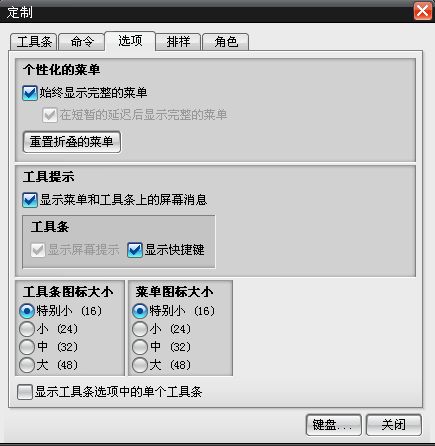

如何改变UG菜单的字体大小?2 a. P( @* _+ _) D& C% B

1、菜单图标的大小和分辨率与定制中的图标大小有关,分辨率自己会调吧,定制图标大小如图;2、怎么会呢?发上你的图档或者截图;3、关联性:举个例子说,做图时先做了A,又以A为基础(如用A做参考、引用了A等),做了B,这样A与B就有了父子关系,当修改A时,B会相应改动,如果B由于A的改动而不能再生成几何体时,就会报错,这就是关联性。4、曲面与曲面缝合后可以用棱倒角,单个片体不行。( v) V9 |) W6 z  j( N) p
