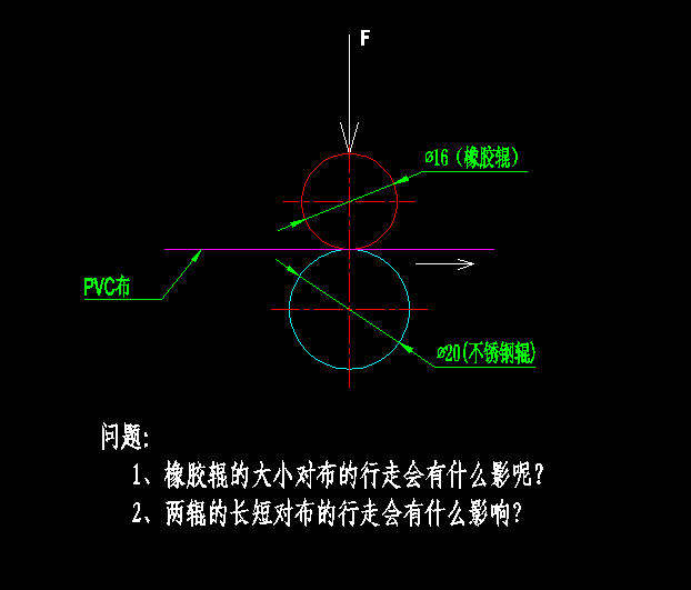

问题如图所问。先谢谢了!

1理论上,.橡胶辊太大,会影响PVC布运行的平稳性;太小,会影响PVC布的尺寸精度。' t- s6 n8 D# D  }1 y- \6 L4 z# X
2.两辊的长短只要适合部幅宽度(双边需各留适当余量)即可,不宜过长,否则,也会影响PVC布运行的平稳性。
* R* H. z& v& \9 N上述仅为理论,实践中,经验还是很重要的。所以,了解理论是定性的,但定量的还是离不开实践经验的。
发表于 2009-9-26 15:38:46 | 显示全部楼层 来自: 中国江苏徐州
好像是上浆辊和压浆辊,辊直径对浸浆量有影响,长短要满足布幅要求。
