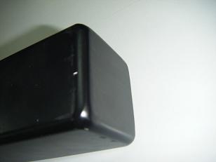

方管两边焊上盖子,焊接符号是 II 0.15(尺寸在符号右侧),是不是指焊角的尺寸是0.15啊?不用开坡口吗?这样感觉像是角焊缝啊?

平焊,是I形焊缝,焊角尺寸0.15mm,这里指的是焊缝宽,不开破口。9 R8 T1 m5 M6 E6 Z, F- Q
6 U$ P/ W- \1 G2 \: P5 R
