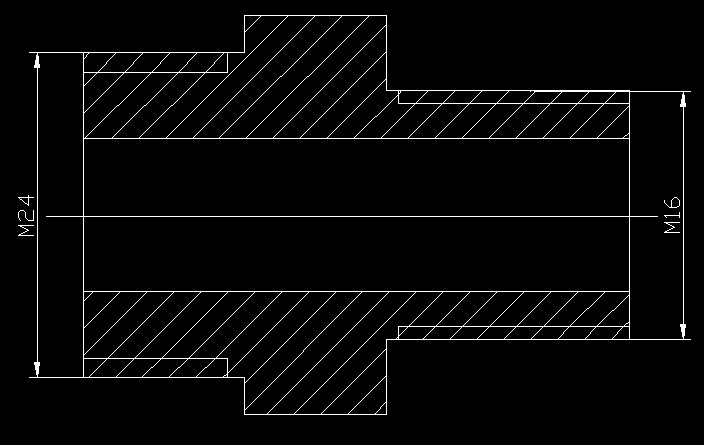

这种接头是标准件还是自制件

请各位高手指点一下
. W# c- I/ {/ n9 L, h! @2 B8 _5 p像这种接头是标准件还是自制件

看形状象是焊接式端直通管接头体(JB/T 984 -1977),但螺纹尺寸不对,应该是个非标件,且无O型圈的安装位置。

M22X1.5是标准的螺纹,应该是JB/T 984,左边是O型圈,右边是组合垫圈。
* W3 O5 C: O" Y! X5 b* ^图纸不规范。

应该是非标自制件,属两头丝,M16X1.5的丝处装11X1.9的O型圈,M24X1.5的丝处装16X2.4的O型圈。但图纸未画出装O型圈的凹槽。

这样的图一看就知是什么厂啊.建议楼主规范图纸,另应是自制件,对丝接头,但无密封槽

图纸不规范,螺纹无退刀槽啊,是滚压出来的吗?自制非标件即可。呵呵

建议楼主规范图纸,并说明使用场合和连接方法。
" D( c, v9 y# V: @! b此种接头不算标准件,但也不一定算是自制件,因为在市场上有可能买到,可算作外购件或自制件。

是公制的变径接头,市场上一般都英制比较多,另外还要看你的使用压力。应该可以买到。

不一定要有槽的,组合垫密封,或者是六角部分的端面压紧O圈也可以的,自制的.

从图纸判断,此接头应为自制件。根据液压接头标准,液压接头的螺纹应为M16*1.5和M22*1.5。图纸标的是M24和M16。根据螺纹的表示方式,M16应为粗牙螺纹,螺距为2。因此判断,其为非标接头。
