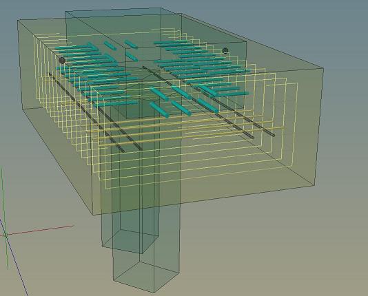

在做一个混凝土构件,本来想画出立体图,用 截面平面(sectionplane) 命令截个平面,然后直接生成立体图,谁知道截出来的二维图里只有 实体 的横截面图,钢筋我是用直线画的,在截面图里没体现。而且我要的并不是单纯的三视截面图,而是透视图。一眼看过去,混凝土的轮廓,里面不同截面上的钢筋,都要看到,这些用截面平面做不到吧?
! @3 w4 c5 q1 ?- |我现在的做法是:在立体图里隐藏那些不需要的图层,然后复制有用的到另一个文件,另一个文件里的图形也是立体图,只不过从正面看上去可以看成平面透视图,然后再标注。这样干的工作量很大,除了根据立体图可以把钢筋类型看得挺清楚外,没什么可取之处了。
& {) ]- S  H6 b0 }- K0 @" B各位大侠有没有简便的方法啊,谢谢了。
, l9 z0 @/ A. o; h) Q/ c8 G. p
2 n& s8 p0 L# a% L* J/ ~附件1是立体图# @+ |& T  i7 ~* a, A
附件2是要出的三视透视图

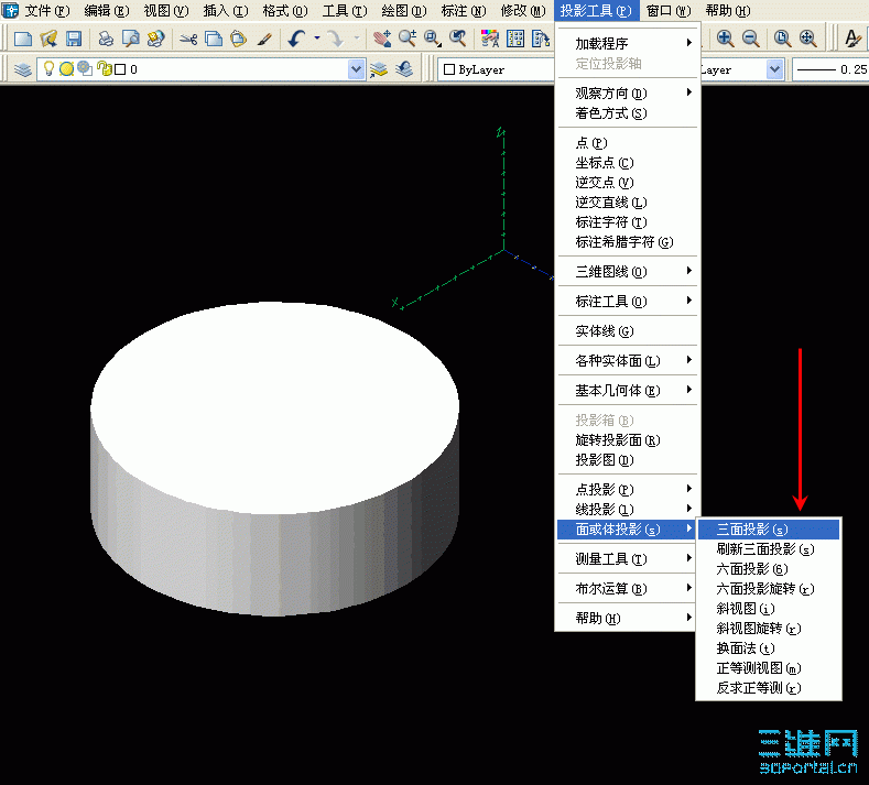

试试用张云飞教授开发的“捷图”外挂如何(网络上可以搜索到)?下图为其投影工具界面截图:, [# C) B4 x4 Q6 l; [
% T" H( ]# ?  ^' y9 ^, W$ P, M

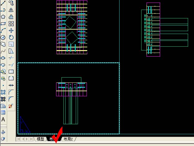

打开楼主的文件看了一下,是三维实体和二维图元的混合图,实体相关的命令处理不了。1 D9 W- k) d1 m. K( [% T
建议用布局来处理,应该比楼主的方法快一些。
' t, @: F$ [! u! p  r- y# b* f2 i/ z为了和楼主想要的模型空间的图作比较,我把默认的图纸空间白背景调黑了。
% ~3 L2 k: W5 e- W% v# A) {; ? buju.jpg
