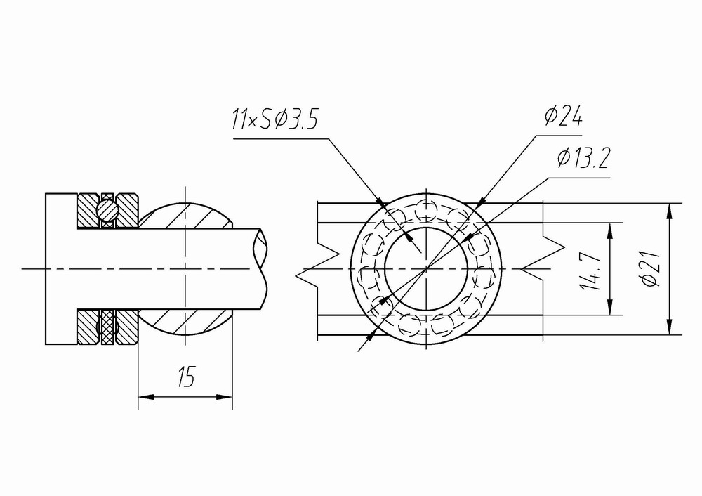

生产中遇到一个问题,由于结构限制,推力球轴承承载面最窄处只有14.7。工作时,轴转速45RPM,( q) M' ~1 _9 a- q& m
轴向载荷是交变的,峰值载荷为1.3吨。生产了两批轴承,一批的寿命基本为15000次左右,另一批基本在3500转左右,相差很大。轴承盖材料用Q195,表面渗碳,厚度0.6-1,表面硬度在58-66左右。有没有高手能指导一下,为什么两批轴承的寿命相差如此大。轴承失效模式是轴承座圈开裂。/ k: U6 K; H% D8 O  R

轴承各外形尺寸都是合格的,硬度基本相同。轴承座圈厚度3.5mm,沟槽深0.5mm,沟槽半径R1.75' t; |( X# {- e  @- B; I

1。载荷最大1.3吨,你用的推力轴承太小了,寿命不长很正常,建议加大轴承或采用推力圆柱滚子轴承。球轴承的寿命L=(C/P)^3  百万转,其中C-轴承的额定动载荷,P-轴承所受的当量动载荷。
) z( c2 O+ H. `; o4 p2。承载处尺寸太小,可以增加过度垫。% I+ g* b" B1 m! D; n
3。同一批轴承在同样的载荷下寿命相差悬殊是正常现象。轴承的疲劳寿命离散范围很大。

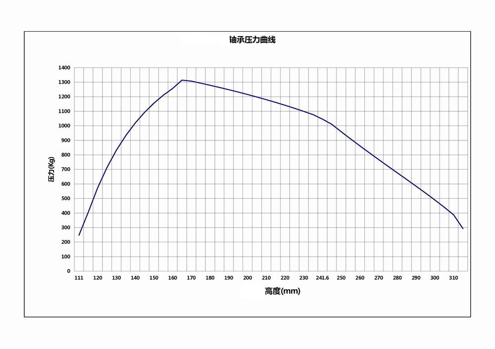

主要因为结构尺寸限制了轴承大小,而且这个轴承只要求它寿命在1.4万转。其载荷曲线如下:

你说的截面14.7是整个轴承的还是单个套圈的
% d" K/ O" ?4 l5 v6 i: R如果是整个轴承的,你的套圈最小截面(沟底径到端面的距离)是多少?% C5 V9 Z; G, _( ?( a
如果最小截面太小,有效渗碳层深度是否合适?
( I2 J# p& F! A/ V建议测下套圈心部硬度,并且控制渗碳后的组织
8 X9 [  C2 m( Z0 P2 k( t) R; g8 c- Y8 q如果价格允许,采用套圈材料G20CrMo渗碳较好。9 d5 k+ Y. W1 K. Q( u- F

  Q; i9 c5 H# W+ H) q8 z用了一个很土的办法,轴承座圈一半夹在台虎钳上,用榔头敲断,第一批的样品很难敲断,有韧性,第二批的比较脆,一下就断了。我也认为是渗碳过程出的问题。

现在发现主要是渗碳后的回火过程出了点问题
