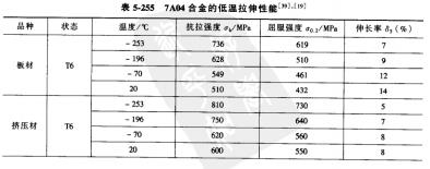

发表于 2009-10-6 21:42:25 | 显示全部楼层 来自: 中国辽宁沈阳
看看这个表
