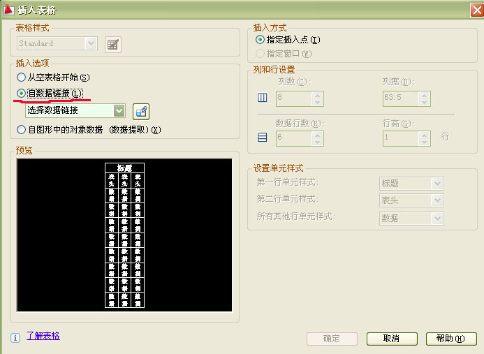

6 k' ]# k, o6 d. H; g" p7 j) J! C步骤(我用的是CAD2009):
7 j6 ?0 p, n, y8 T1.在CAD中先绘制好表头;
+ {9 W9 ]  u6 ~& W2.新建一个EXCEL文件,在EXCEL中输入明细表内容;+ f; D0 \7 W' q+ |: I
3.在CAD中插入表格,其中插入选项选择“自数据链接”,然后创建一个EXCEL数据链接——其中EXCEL文件就选择刚才建立的那个文件并指定数据所在工作表和范围;
% w7 r% X/ A- |6 Z8 B" Q. _ 明细表.jpg
) P+ a* _. H5 V- G! t; M9 W4.接着就可以将已输入内容的表格插入到CAD图形中了;3 {- z! |; R% B- i, O* c. n
5.最后要做的就是选中表格,调整表格的列宽与表头相配。9 j; j; r+ d& G- D$ J# s* d

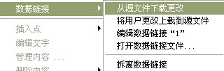

如果数据有所改变,可以先在EXCEL文件中进行修改,然后在CAD中进入表格编辑状态,点鼠标右键在弹出对话框里选择“数据链接”—>“从源文件下载更改”命令对表格内容进行更新。( u. P2 }4 S: e( ]- Q

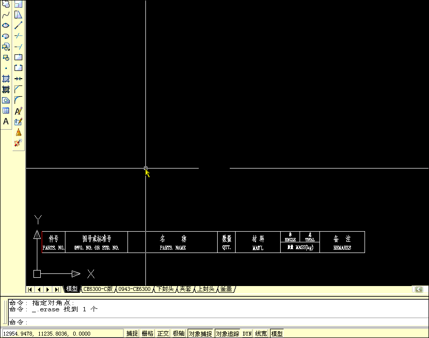

 楼主| 发表于 2009-9-8 10:05:33 | 显示全部楼层 来自: 中国云南昆明
我用的是CAD2006,按照4楼朋友的提示,我制作了一段录像,感觉这样填写速度还可以。请同志们斧正。格式AVI,没法上传,只好先压缩一下了。
% T& }/ u% ?: U6 g 明细栏填写.rar (532.56 KB, 下载次数: 46)
发表于 2009-9-8 11:24:26 | 显示全部楼层 来自: 中国江苏无锡
看了一下录像,在调整表格宽度时可以再简单一点:点夹点后直接移动表头相应线段端点就可以了,不用先将表头的线段进行延伸。/ w. e; u( s; ~* D) \

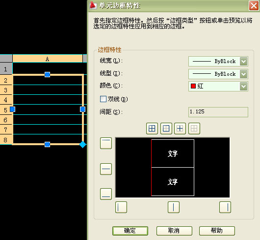

发表于 2009-9-9 10:52:06 | 显示全部楼层 来自: 中国江苏无锡
原帖由 笔芯 于 2009-9-8 12:28 发表 http://www.3dportal.cn/discuz/images/common/back.gif
: D' c* r4 _4 t! y" L2 r- I- O如果列分隔线能设定成粗实线,这样操作应该是最方便了。
' b6 [& j7 m4 ]0 \% q
在CAD2009里是可以对列分隔线设定不同的线宽、线型和颜色。
! z5 |+ U. X4 a' ]& `3 J方法:选择目标表格单元后点鼠标右键,在弹出菜单里选择“边框”命令,在“边框单元特性”对话框里可以对边框进行设置。: l" S7 R9 |0 }, v. F

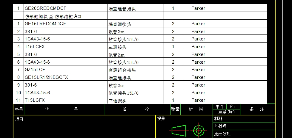

发表于 2009-9-13 20:23:31 | 显示全部楼层 来自: 中国重庆
我们是CAD和  teamdesigner(艾克斯特 设计之星)并用的  画图相当的方便。至于楼主说的就更不在话下了
发表于 2009-9-13 20:46:10 | 显示全部楼层 来自: 中国重庆
看过大家的方法  我无意间发现了一个比较好的方法:3 i: G8 J- ~3 _0 o8 @' g, O
1:进入CAD  光标点一哈命令行 (高版本不用点  直接输入) 在命令行输入TABLE ;" f5 Z6 K  C) z; t8 C: n
2;  之后就出来一个表格  选择行和列之后确定& f2 V- K3 ], O$ [+ |3 C4 H
3;输入文本。这也是楼主想问的   在第一行输入想输入的,之后按键盘TAB键  光标移到下个单元格   继续输入即可
* {7 R/ T% L1 S! v4;就是7楼的了  调节列宽。用鼠标选中表格(点一哈)在交点处在单击鼠标并拖动即可移动到你想要的位置
