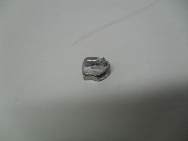

请教大家一个问题:4 C- Q6 y# e) U/ _& a) P& @5 I
  w, ]$ \  w% ~% l% W8 G
       我是属于测试部门的,近日在对拉链拉头做盐雾测试时,表面常会出现一层白色物质,起初以为是盐的结晶体,但是各种方法试过不太像是盐的成份,嘴巴尝也没有咸味,网上查了下,感觉与白锈比较接近,但还没有一个方法能确定那就是白锈。
9 I: L+ w( z0 {: F7 X8 X       我们的测试条件是5%浓度,48h测试,被测品主体是锌合金,表面镀层供应商说是镀铜+水洗(雾白铜),上网查白锈主要成份是锌,不知道我现在碰到的是否就是所谓的白锈,有没有朋友这方面比较了解的,最好能有详细资料的,希望能发些资料让我学习下,谢谢!" o1 |  u# N, ~" R6 g: _
! _) h  |5 o# c/ A2 @$ s[ 本帖最后由 一点孤鸿 于 2009-9-8 09:02 编辑 ]

首先要了解白锈的成分是什么,一般来说,是氧化锌。/ M: W2 B5 [1 q( {" b( W" A0 E0 A
所以只有镀锌的产品或者锌合金的产品才会出现白锈。
5 [* a# {% b+ O) ?8 w
+ l' w% e# ?" @! t判断是不是白锈很简单
# R% D2 e, T2 `' I. _7 a简单的方法就是拿手使劲蹭,蹭掉的就不是白锈,因为白锈是一层腐蚀层。$ k5 G2 S$ I* {+ h  p' f1 L8 o# N
一般盐雾试验后需要将产品静置在纯净水半小时以上,或者用软布冲水擦拭,方可将盐结晶去除。

7 y( k; x, Q; v! B谢谢LS的解答,明天到公司我试试看,不过还有个问题就是:+ D% W% L& M* @' ]% y+ r& x
GB中的测试只是说测试后用流动水冲洗,并未说明要你说的这样做,, J$ F' [3 S0 G) z3 X" Z
另外如果是盐的结晶体的话为何没有咸味呢?
 楼主| 发表于 2009-9-7 22:30:22 | 显示全部楼层 来自: 中国福建厦门
另外还要补充一点:曾经有把一个白色物质比较多的样品用硬物轻挑,有部分地方发现腐蚀,成小面积脱落,但表面的白色物质也是可以蹭掉的!

“嘴巴尝也没有咸味”,精神可嘉啊。2楼的回答很正确,应该严格按照盐雾实验操作规程进行操作,否则容易引起误判。, s7 Q; M( K' N
从图片看,这个应该不是白锈了。表面镀铜的,如果被腐蚀了,露出基体锌合金的表面应该是点状堆积的白色物质(白锈)。

那根据以上两位的解释这样品上应该不是白锈了......
) i' R6 c1 v8 U0 k( I2 Z完了,好多给我误判了........2 D" \% d& r9 p& }  K4 ?' W
不过谢谢两位,我会按你们说的方法试试!!

是的白锈  我前一段时间做的镀锌件盐雾试验500小时  前面一直是白锈  我还不知道怎么回事 然后放进去一个做油漆的件 区别就出来了
发表于 2009-12-1 23:13:17 | 显示全部楼层 来自: 中国江苏南京
这个就是所谓的"白锈",氧化锌,或其它,是腐蚀了
