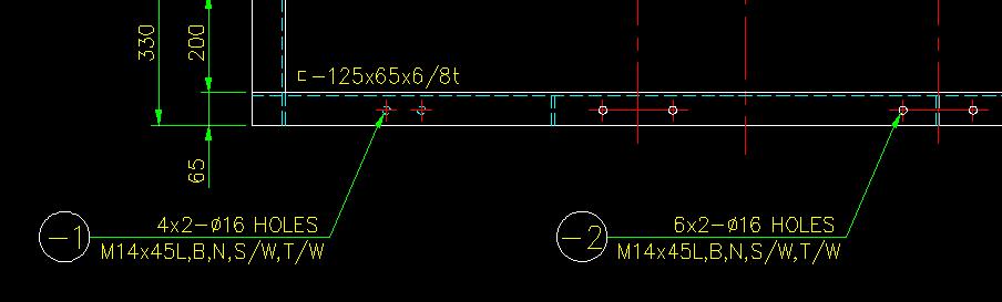

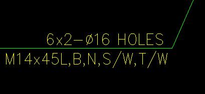

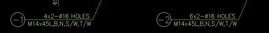

. Y5 @9 C% K2 _, Y# z* _: Z4 I如第三张所示:M14X45L, 后面的 B ,N ,S/W,T/W  这几个字母表示什么意思?
 楼主| 发表于 2009-9-7 10:51:07 | 显示全部楼层 来自: 中国山东烟台
放大图
 楼主| 发表于 2009-9-7 10:52:33 | 显示全部楼层 来自: 中国山东烟台
如果 B 表示 BOLT ' |! L$ P; r  U+ V- t- L
          N表示 NUT  # a% P1 o' @* n% `) M
  那后面的 S/W  T/W  表示什么呢?

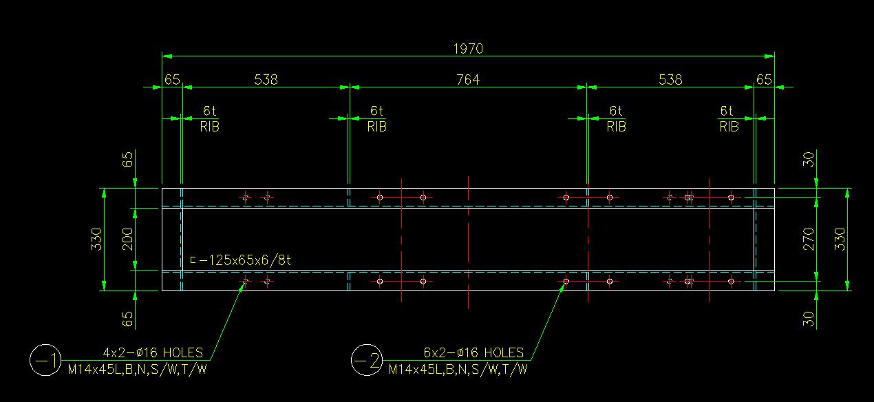

这是一个钣金件还是一个焊接件呢?还有4x2-Φ16为何用虚线表示?我也不理解。当然,最好与该零件的使用情况来理解该孔的含义。

w标示焊接吧?

是焊接上去的一个螺母,很多板连接是这样

应该是spring washer 和 taper washer 因为看图中像是角铁,所以估计是弹簧垫圈和鞋垫圈

看了您的回复,我觉得我上个回复有点搞错了,应该是槽钢,不是角铁,弹簧垫圈和斜垫圈是用在螺栓位置的,因为槽钢的翼板也是有斜度的。
; |2 P0 u& I  l$ h您说的4x2-Φ16为何用虚线表示,是因为在槽钢的下翼板上,俯视图看不见,所以是虚线。

S/W  T/W  表示公差要求吧????
发表于 2009-9-10 17:27:38 | 显示全部楼层 来自: 中国北京
这个图的意思是螺栓成套,其中包括螺栓,螺母,平垫圈和弹垫各一个。国外参照中国的国标画的图都这样,包括台湾,不把标准件分开来写,有的甚至在明细表里都没有,做的时候要自己去统计。
