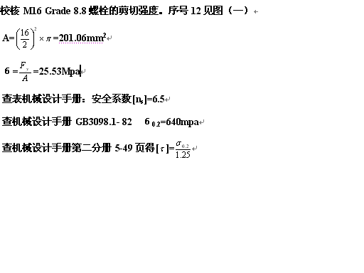

计算 M16 强度, ?9 q  C! w* R) \5 H
如图:
- X( e  j; q( M: y2 e: f 新建 文本文档.jpg
: P0 y6 {& q$ y( J. n安全系数怎么那么大? 我查了很多资料,都没有这么大的,是不是计算错误了 ?!% ^1 ?1 ^7 `3 M

发表于 2009-9-7 11:46:36 | 显示全部楼层 来自: 中国北京
你查的是循环载荷的不控制预紧力螺栓的安全因数,而且是碳钢的!
5 D6 u0 z9 o& _6 \' \/ L$ J7 ~1 Z9 e" W! ]9 M
[ 本帖最后由 machangqin 于 2009-9-7 11:50 编辑 ]
发表于 2009-9-7 11:52:42 | 显示全部楼层 来自: 中国北京
不知道你想要什么的?静载荷还是循环载荷!( T8 P, J) V& q: M3 x! W$ @9 e
8 w! F" ^3 E# S" K+ t7 [5 h5 r+ z) b
[ 本帖最后由 machangqin 于 2009-9-7 12:17 编辑 ]
