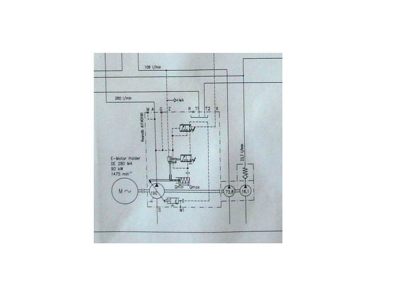

这是一台德国挖掘机的力士乐A11VO泵,但不知控制方式型号,请各位帮着判断分析,谢谢。

发表于 2009-9-7 13:33:50 | 显示全部楼层 来自: 中国辽宁本溪
猜一下。
: p% l# Y; y  S恒功率+负载敏感+功率限制。  {2 g* `# \! H& b; l, T  K2 g
也许不是标配的泵。) z- P* _3 W8 m( i6 @" y% O
力士乐有时是这样做的。( ?* X. b  J( N$ B3 i- e
' c1 w! Y4 g, F% N  F3 S" X不知X口是接在什么上的?2 P8 Q( l$ n( x

 楼主| 发表于 2009-9-7 14:51:54 | 显示全部楼层 来自: 中国贵州贵阳
X口是多路换向阀的负载反馈压力,我就是查了力士乐的A11VO样本没找到和这个一样的功率控制型号。

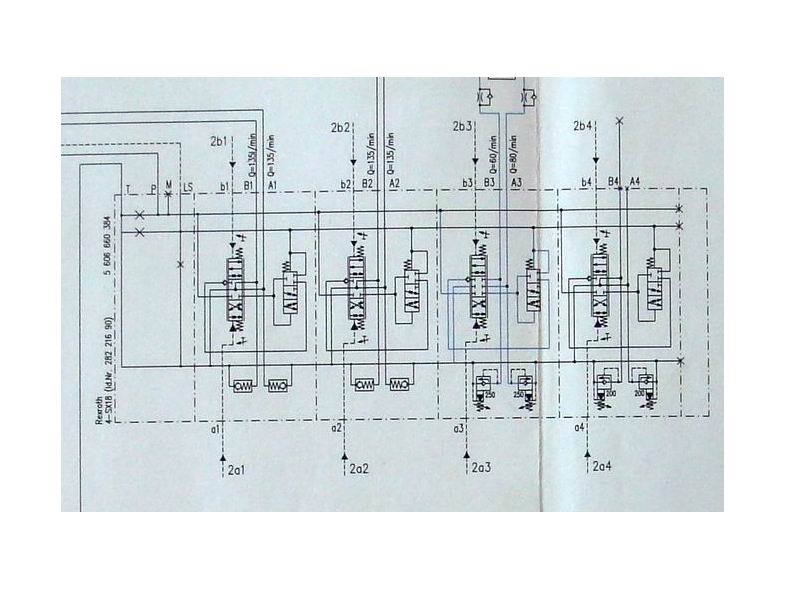

 楼主| 发表于 2009-9-9 19:36:26 | 显示全部楼层 来自: 中国贵州毕节
谢谢这位老师指导,但我就是找不到M7和SX18多路换向阀内的卸荷通道,阀内有一个320bar的溢流阀。这张图较大,整张上传看不清楚。待明天上传该两个换向阀的图请老师指导。可我又不知如何在回帖中上传图片资料。请老师指点。
发表于 2009-9-9 22:57:54 | 显示全部楼层 来自: 中国山西大同
1. 恒功率+负载敏感- F3 L; k: d  O' G2 h2 v! K
2. 上面的阀时负载敏感,也称流量控制阀。
0 \1 ]! q; L9 h: A+ g3. 换向阀处于中位,供油路关闭。负载传感信号X无压力,流量控制阀在泵压力的作用下,克服弹簧力右移,左阀位工作,压力油进入下面的大活塞,同时压力油也进入上面的小活塞,由于大活塞的面积大于小活塞的面积,故斜盘摆向零流量,此时泵处于卸载状态,卸载压力为流量控制阀的弹簧调定值,一般为1.5-2MPa左右。故称为低压待机状态。

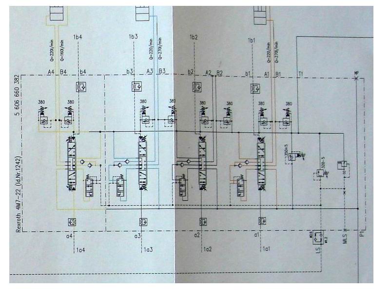

 楼主| 发表于 2009-9-10 09:57:03 | 显示全部楼层 来自: 中国贵州贵阳
各位老师请看上面两张换向阀图,每片阀边上的三位三通阀是两个工作位,当负载压力达到一定值之前,是三位三通阀的中位工作,压力油进入执行元件,负载反馈口LS并无压力,也就是说泵的X口无负载信号。(泵的X口只和这两个换向阀的LS口相连)

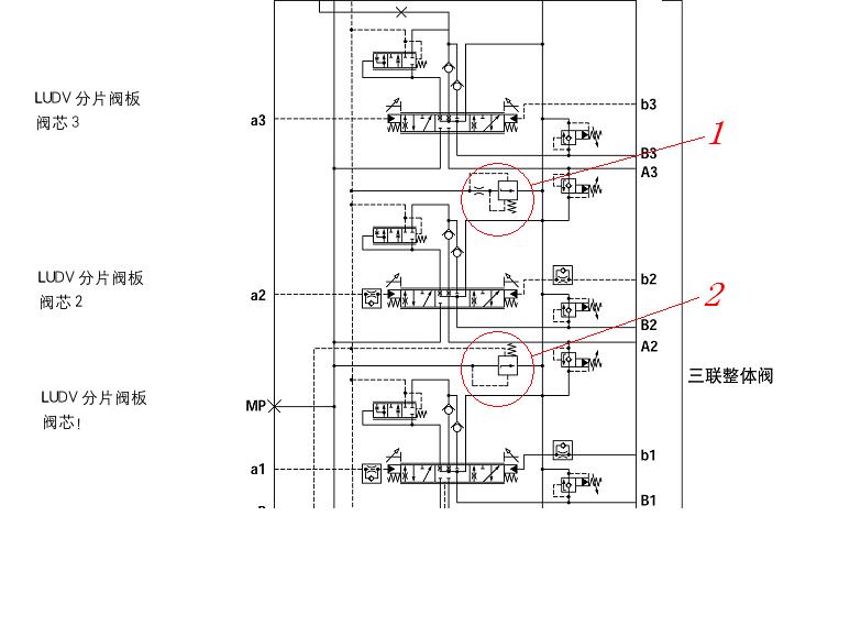

发表于 2009-9-10 10:41:51 | 显示全部楼层 来自: 中国辽宁本溪
楼主13楼上面贴图最右面的哪个阀(节流在前,补偿在后的调速阀)是LS卸荷阀。
" R- S9 Y  p4 T& b$ `2 J当所用的多路阀中位时,LS通过它泄油。
( R7 z; n+ d" A1 Q. e由于此时的LS压力很低,所以泵上的敏感阀移位,使泵的排量减至最小。) c, `+ k6 k2 u  ~; O3 B1 H2 O3 y
使泵在低压小流量下运行。
$ z! X) }% ]2 d4 \  m: V我理解,泵启动时,也应该是这种状态。
发表于 2009-9-10 10:47:49 | 显示全部楼层 来自: 中国辽宁本溪
原帖由 lqy840905 于 2009-9-10 09:57 发表 http://www.3dportal.cn/discuz/images/common/back.gif
: F1 Q$ T# A. A; X- Y各位老师请看上面两张换向阀图,每片阀边上的三位三通阀是两个工作位,当负载压力达到一定值之前,是三位三通阀的中位工作,压力油进入执行元件,负载反馈口LS并无压力,也就是说泵的X口无负载信号。(泵的X口只和这 ...
# v+ K; h! Y! `$ u1 @/ F! U( U5 B
0 A9 ]) u& M! f1 O! I% F0 y" h. _7 N但高负载的补偿器(也就是楼主讲的二位三通阀) 应该是在下位工作的。并由它向泵输出LS信号。  k5 v/ _  p0 |: c  i& Q) w
% B. k+ u6 K, K+ w- f从楼主的图上看,没有卸载阀。
6 v' p( _/ J1 P& J过会,我上传M7的标准配置图。
0 u$ ?9 }- F" @/ b2 [# P/ P& W, N4 R$ J. }6 I: h8 O+ G9 z4 V. w: }
[ 本帖最后由 bohaiyan 于 2009-9-10 10:54 编辑 ]

发表于 2009-9-10 11:09:13 | 显示全部楼层 来自: 中国辽宁本溪
贴图截自RC64295(M7-22)。
2 i5 O* [2 i( x. \5 l6 b当所用的多路阀中位时,LS通过阀1泄油。! p+ J' s( h8 w' T, a* D
同时,阀2在泵压的作用下开启,泵经此阀低压卸荷。
+ }8 @; o1 y4 x3 r% V* Z5 @由于此时的LS压力很低,所以泵上的敏感阀芯因压差增大而向使弹簧压缩的方向移到极限位,使泵的排量减小。
 楼主| 发表于 2009-9-10 11:18:15 | 显示全部楼层 来自: 中国贵州贵阳
谢谢老师发图,您所说的阀2是不是我发图中的350+5bar的溢流阀?这台设备是德国产的隧道专用挖掘机,国内已有近百台该设备,他的液压原理图不该出错吧。

发表于 2009-9-10 12:20:52 | 显示全部楼层 来自: 中国辽宁本溪
先回19楼:
7 Q& ]( B5 @  _. G它应该是LS溢流阀,作用是,过压断流,避免溢流损失。
$ F" W6 p/ `- c1 y- R4 M) j它开启溢流后,进入泵的LS由于路经节流孔而降低压力,从而使泵的排量减小。: R# V8 b5 T& `: j) e
卸载阀还应该有LS参与控制。 ! y, N' K& r7 }6 y- Z+ Y

 楼主| 发表于 2009-9-11 09:01:34 | 显示全部楼层 来自: 中国贵州贵阳
还有就是变量泵上的Z口是通过一个齿轮串泵的压力控制,起什么作用?望赐教。
发表于 2009-9-11 10:41:25 | 显示全部楼层 来自: 中国辽宁本溪
我猜一下哈。
  F7 c. P2 o6 G- ~* {! I& q主泵的Z口可能是用来对主泵实施变功率控制的。
% \& r$ A% u' d与主泵串接的齿轮泵可能是单独用做控制的泵(或兼)。
- j% ^: k# O' K# X$ A: {6 t7 O由于主泵的工作压力变化范围较大,不适合做控制用。
+ u+ h( V% Z* j8 T& h' T% }而用控制泵可保证Z口有一个稳定的控制压力。
$ b/ w) L  m1 K) F4 F3 t& C2 Y+ e! P8 c1 w$ J: K5 {5 I. t
不知理解的是否对头。
