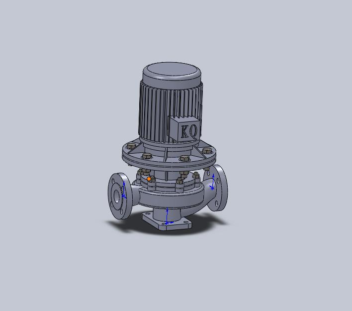

我正在画水泵三维图,由2个接口法兰,和一个水泵主体配合而成。3 U! W" M/ U/ [% e7 K
: W2 h1 X$ z& A( u. V4 F7 P" t法兰是一个系列,从DN25-350,用系列零件设计表做的
/ P) d- J4 A: y/ `) \# s: B' Y- r$ K, f8 N% J
水泵也是用系列零件设计表做的。
' }6 s! {2 b% v& m2 f7 c( f; N
. {! j4 ~3 t  f$ [3 S% A但是在装配体中 我就不会做出DN25-350相应配合的系列零件设计表& p$ q/ B6 Y$ P! w3 Z, j
% q% u( G9 O6 m
请高手指点 )12*( )12*( :: v8 w; M* n. d# u2 k& y

零件图:法兰 DN25-DN350系列零件表 ,水泵主体:按照水泵样本做的系列零件表
4 M, G( K3 m* e1 L- `法兰与水泵主体做装配体配合,
- \( F9 a' \% [, E1 j3 K& E' k步骤大致是这样的:
  Z' e9 \- Q% |# ~+ y5 W1。在左侧 featurManager设计树中
( D" A0 v. m9 N5 }6 [1 T6 N2。按住CTRL,点击:法兰1+法兰2+水泵主体, 按右键,出现一个小对话框,选择“配置零部件”! u) X% I  E/ _3 [
3.3种零件都有各自的系列零件表,可以自由配置。# Q# e! g; \6 {  W/ l4 _
4.生成系列零件表 ,到此完成

可以使用$configuration@xxxx<1>
; W  U' y1 E% o! Oxxxx指零件名4 e8 ?$ W3 T3 ]0 F9 V
在EXECL设计表里面填写即可
