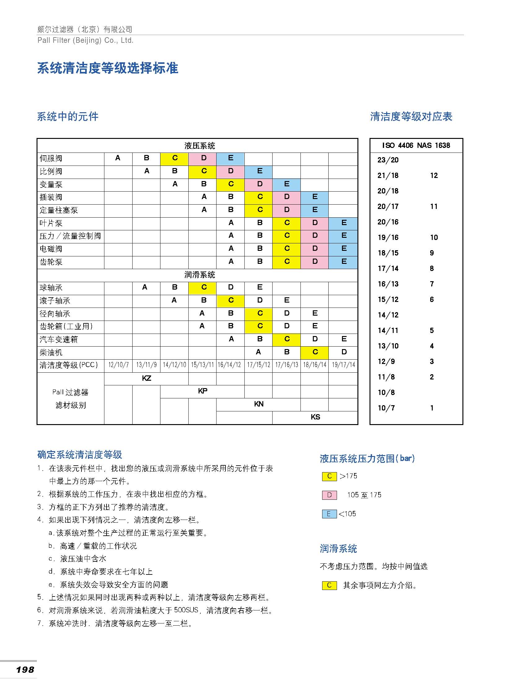

其实,6楼兄弟给出的附件中对于过滤精度的选择已经有了说明.另外HYDAC,PALL等公司也都有类似的说明供参考.附件是PALL公司过滤器样本中摘录出来的,其中KZ级别相当于1μ、KP相当于3μ、KN相当于6μ、KS相当于12μ。: H6 j1 R3 x8 E3 y- r! e
PALL公司的样本论坛中有
; V2 m+ j  U& M/ _http://www.3dportal.cn/discuz/vi ... 8857&highlight=PALL
自流井 + 5 应助
