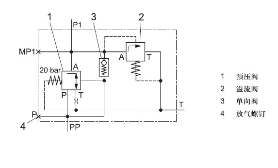

[求助] 请问力士乐预加载阀中的单向阀(3)的作用

请问预压阀是什么阀,从你的图纸上看应该是个溢流阀啊,不知道是起什么作用的

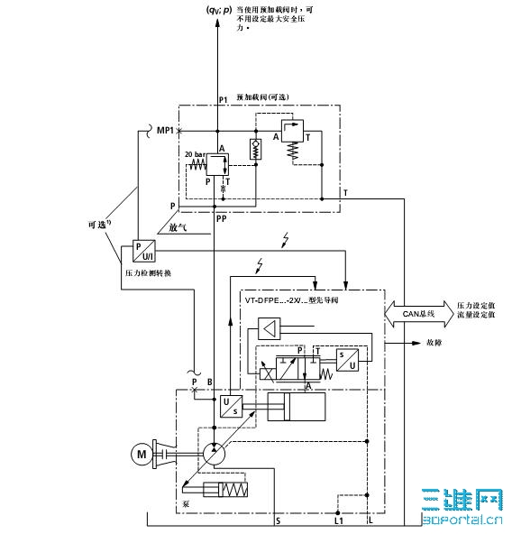

楼主讲的应该是力士乐电比例泵上的。3 j9 [5 o3 K4 z) y8 k7 b
我也想知道。6 P& g7 h$ J2 e) ?2 C: P
请高手赐教!

1、从PP出来的那个叫三通溢流阀不知道有没有问题,要是没有那个单向阀,这个三通溢流阀就不起作用,直接由右上角的溢流阀控制!2、有了单向阀的存在,泵出口未达到调定压力,将一直溢流,系统发热将加剧!拙见,请批评指正
发表于 2010-5-4 11:57:38 | 显示全部楼层 来自: 中国广西柳州
实际是个顺序阀,保证系统的最小输出压力

对于比例控制泵,在任何工况下,其出口处均需建立一个起始压力,以向比例控制泵的先导控制回路提供最基本的控制油压力,保证控制器的正常工作,这是预加载阀设置的目的。预加载阀相当于一个顺序阀,单向阀3的作用应该是在一定情况下向系统取压。

PP出口那个应该是三通减压阀吧?貌似那个单向阀的作用就是将减压阀出口压力引至减压阀控制口。不知道对不对。我觉得所谓的预压阀就是减压阀,不对还请指正

同意5楼说法,保证最小压力。

可惜,我就是对泵的出口连接阀的作用搞不清楚,顺序阀好像有道理
