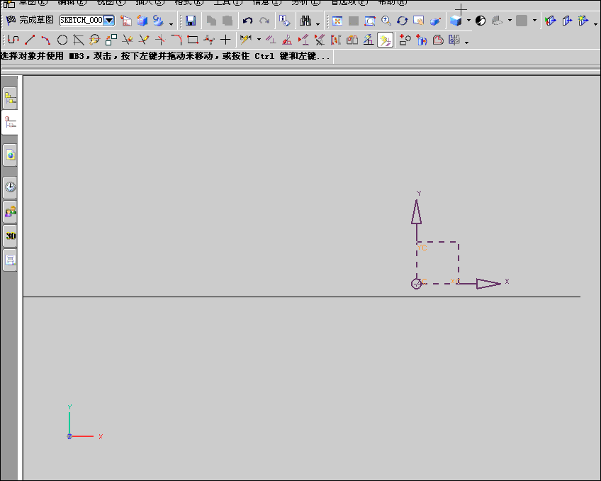

刚学习下UG,用SW习惯了,用UG,有点别扭,不过慢慢就好了,我用NX6,UG草图里可以这样吗? 因为我用UG画两个等长的直线,标注一个,另一个动也不动,所以问问UG可以不

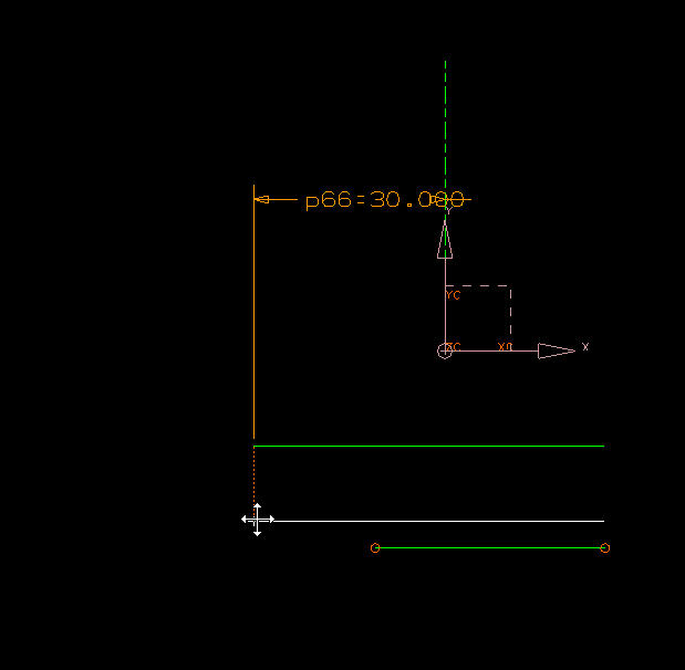

回复 1# 381431512 的帖子
本人 所知 就只有3中方法 镜像约束 中点约束 表达式约束
% Q& i' b& H8 o$ i& f# f以下2种 你参考下
7 g$ |! F5 v  ?  X7 G! q  F$ j9 `/ b
2 ?- J  @& H  y2 k2 H! s4 j其实 如果你真正想学UG 就要摈弃 SW的那些习惯
9 w' S' I5 ]6 L. }# Z  t9 e. ?8 R$ ^( F! m5 f  P5 E, c
设计产品的思路可以一样 建模那一套完全不一样7 N  ~+ W, k# y9 f% I4 t' E  A
8 a+ {: g1 ]& l% Q2 ^: T" w
就像我以前 用PROE 改用UG 对UG的草图没有对称约束 不习惯 一样很难受
beyond2009 + 5 应助
发表于 2009-9-8 09:15:05 | 显示全部楼层 来自: 中国山东潍坊
UG草图是可以根据尺寸的不同变换线条的尺寸的。
发表于 2009-9-8 09:47:22 | 显示全部楼层 来自: 中国山东济南
UG草图以约束为主,为了图形准确,尽量使用约束来确定草图;但UG中也存在“弱约束”,如用鼠标拖动线条+导航可以对齐线条端点,但这不是约束,也不存在于约束表中,但从数据上看确实对齐了,当有其他约束重新对其约束时,也不出现冲突(也就是说“弱约束”自动失效)。

我想问的就是,为什么有时我画一根直线,我想把一端固定不动了,定义尺寸时让它往一边动作了,请问除了固定一个端点外,还有没有别的方法,请大家帮忙了,先谢谢了!9 c: O/ n, i1 |+ n" z8 R' w
